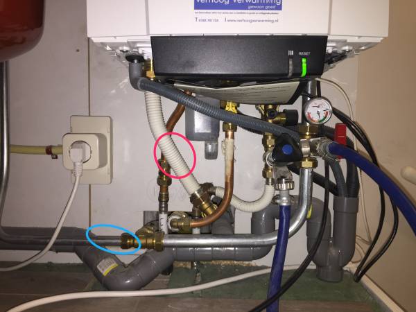

Ik wil graag een extra radiator plaatsen op zolder. De vorige eigenaren vonden dit een overbodige luxe en hebben hier geen rekening mee gehouden.
Ik wil een splitsing plaatsen op de bestaande leiding om de extra radiator aan te sluiten.
Kan dit op deze plaats? Zie foto.
Misschien ziet iemand anders een andere simpele oplossing.
Het cirkeltje wat u weer geeft op de aanvoerleiding kun je geen tstuk in plaatsen dit is namelijk een rvs ribbelbuis voor de hobbyisten u zult een gladde buis moeten opzoeken om het tstuk te plaatsen
Stel dat je wel een nette aftakking voor de extra radiator bij de ketel weet te maken, bedenk dan ook dat deze radiator bijzonder goed waterzijdig ingeregeld moet worden.
Omdat ie zo dichtbij de ketel zit kan deze radiator een soort van kortsluiting vormen tussen de aanvoer en retour. De ketel meet dan een hogere gemiddelde retourwatertemperatuur, dan er feitelijk in de rest van de installatie heerst. Daardoor krijg je in de rest van het huis temperatuursafwijkingen, en de HR werking van de ketel loopt hard terug.
