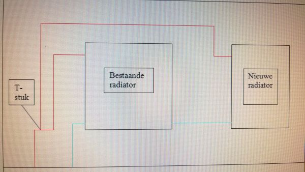

Is het mogelijk om op deze manier een nieuwe radiator van de bijkeuken naar de garage aan te sluiten?
Zoniet, wat is een andere optie(manier zoals op de foto is wel het eenvoudigste voor mij).

Ik zou ook de retour even aansluiten voor die eerste radiator.
Zoals ik het nu zie, sluit je de aanvoer aan vanaf de hoofdleiding, maar gaat de retour via de eerste radiator.
In verband met de parralelschakeling van radiatoren zou ik je dat zeer afraden.
Los nog van het feit of de leidingdiameter voldoende is.
Wat is de afstand die de leidingen moeten afleggen vanaf het T-stuk naar de radiator?
Screech
De retour leiding moet op de retour leiding worden aangesloten, en niet op de radiator. Zoals u het nu getekend hebt, krijg je stromingen in de eerste radiator, en wordt de eerste radiator van 2 kanten gevoed met warm cv water.

Alle leidingen zijn 15 mm en de afstand is 2.5 meter.
Het vervelende van de situatie is dat de retourleiding van de bestaande radiator met een heel kort bochtje uit de vloer komt zodat een T-stuk ertussen plaatsen bijna onmogelijk is.

Toch wat screech zegt...aparte retour nemen voor de tweede radiator.
Indien je die aansluit op de eerste radiator, gaat dat bijna zeker problemen geven.
De leidingdiameter kan discutabel zijn, ligt er ook weer aan hoeveel Kw de twee radiatoren tesamen zijn.
Maar eerst en vooral iedere radiator zijn eigen aanvoer/retour

Ik schat zo in dat de radiatoren samen zo'n 1500 tot 200 watt zijn. Ik denk dat ik de bestaande radiator dan maar 20 cm naar rechts verplaats en de bestaande leidingen erleng zodat ik meer ruimte heb om er een T-stuk tussen te plaatsen. Bedankt voor de tips!
