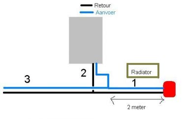

Ik wil een radiator op mijn zolder plaatsen maar zit met een vraag over waar ik deze op het systeem moet aansluiten.
Ik heb hier een kleine situatietekening
De ketel staat ook op zolder. In de tekening wil ik de radiator tegen de muur, naast de ketel hebben. Op die plaats zit ongeveer 2 meter verder ook het expansievat. Mijn vraag waar ik het beste de aansluiting kan maken voor deze radiator. Voor het gemak heb ik 3 mogelijkheden aangegeven maar misschien kan dit wel niet. Ik hoor het graag.

De nummertjes waren een beetje bij benadering. Waar het mij vooral om gaat is of ik de radiator zo op de leiding richting het expansievat kan plaatsen.
Maar als ik jouw bericht zo lees, dan is dat geen probleem dus!
Lopen de leidingen nog verder naar rechts na het expansievat, zo ja daarop aansluiten.
Hou er wel even rekening mee dat je de radiator wel zult moeten knijpen omdat de ketel anders snel warm retourwater terugkrijgt en terug gaat moduleren.
De leidingen lopen daarna niet door. Vanaf de ketel lopen ze ook linksaf de kamer in om daarna naar beneden te gaan maar daar is helaas geen plaats.
wat betreft het knijpen, ik had er inderdaad over gelezen. Ik zet wel een aparte thermostaatkraan op de radiator zodat ik deze apart kan regelen. Maar ik neem aan dat ik m nooit helemaal voluit moet zetten.

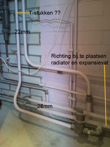

Toch heb ik nog een vraag. Ik kom er achter dat de leidingen die naar het expansievat lopen (1), 28mm zijn. De leidingen die omhoog richting de ketel lopen zijn 22. Is het nog steeds de beste manier om bij 1 twee t-stukken te plaatsen van 28-15-28 of kan ik net beter de t-stukken tussen de 22mm buis plaatsen.
Heb alvast wel even gekeken bij de bouwmarkt maar daar hadden ze geen t-stukken met 28mm.

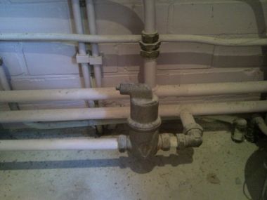

Tussen de overgang van de 22mm vanaf de ketel naar de 28mm zit het volgende onderdeel.
Mijn aftakking zou nog daarvoor plaatsvinden, dus tussen de ketel en dit onderdeel. Mijn vraag, wat doet het precies en kan het kwaad dat de aftakking ervoor komt.
De maten die je gaf (22, 28) gaven de indruk dat je met dunwandige pijp werkt.
Op de foto staat ook dikwandige pijp. Die werken met inches (bijv 1/2", 3/4"). Dan is een T-stukje er tussen frotten nog niet zo simpel, krijg je zoiets als draadsnijden enzo.
Overigens lijkt het er op dat er wel een overgang van dik naar dunwandig in zit opgenomen.
Waar wil je exact die T-stukken tussen zetten?
Daarboven is idd dunwandig 22mm en kan je simpel knellen.
de dikkere leidingen die horizontaal lopen is dikwandig en dar word lastiger.
het apparaat wat je laat zien is een ontluchter, die kan je gewoon laten zitten en het kan geen kwaad dat die ervoor of erachter zit, maakt niet zoveel uit.
Die 28mm op de foto is dan ook waarschijnlijk 3/4" (buitenmaat 26,9 mm + diverse laagjes verf of 26,9 mm + meetfout :mrgreen: )
