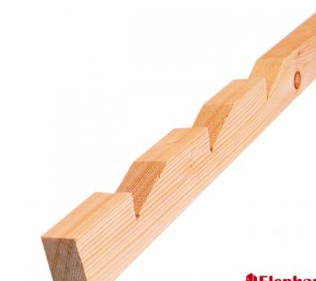

Plaats in de kast vuren keeplaten waar je de planken in kunt leggen:
Latten kun je van te voren schilderen in de juiste kleur.
