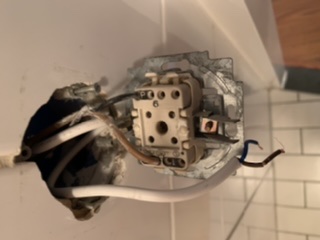

In het toilet is 1 lichtpunt en een schakelaar waarin een Bruine en een Zwarte draad verbonden is. Nu wil ik, op deze schakelaar een extra lampje aansluiten wat een 2 adering kabeltje heeft. De bedoeling van het geheel is dat ik met de schakelaar beide lampen tegelijkertijd aan of uit zet. Ik heb het geprobeerd maar als dan de plafondlamp uitgaat dan gaat het extra lampje aan en visa versa. Wat doe ik fout ??
Je moet beide lampen op hetzelfde contact van de schakelaar zetten. Waarschijnlijk heb je ze op twee verschillende contacten aangesloten en is het een wisselschakelaar.
Er zitten 2 gaatjes op 1 klem dus dacht ik dat beide dezelfde functie zouden hebben
Blauw van de kabel moet op blauw en de zwarte draad bij de zwarte van de schakelaar.

Heb je gecontroleerd of die beide uitgangen direct met elkaar verbonden zijn?
Sowieso kan er geen soepel draad in die schakelaar. Dan moet je met iets als een Wago 221 een overgang maken. Kan wel als de doos diep genoeg is.
Als je eerste lamp een groter vermogen heeft; bijv. 50W halogeen en je tweede lampje is een 3W LEDlampje en je sluit hem tussen de ingang en uitgang van de schakelaar aan krijg je dat hij in serie staat met de eerste lamp. Dan zal die LED wel branden als de boel uit staat en gaat hij uit als je de schakelaar inschakelt. De halogeen gloeit dan wellicht een beetje.
Je hebt bij de schakelaar geen blauwe draad zitten. Vanuit daar de bedrading naar de tweede lamp te leggen, heeft dus geen zin. Je moet de kabel leggen van het huidige lichtpunt naar het nieuwe.
