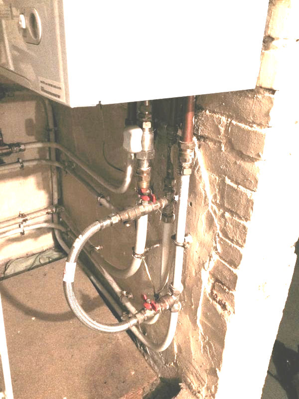

Extra kraantje aansluiten op verdeler CV?
Op de verdeler van mijn CV zijn enkele poorten voor koud water niet in gebruik. Zou ik daar een kraantje op kunnen aansluiten (om er vervolgens een tuinslang op aan te sluiten)?
Als het de verdeler van je cv is, dan kan dat niet.
Ten eerste zal de druk in je systeem snel weg zijn, en de plantjes in je tuin ook :lol:
Plaats eens een foto. Vaak is het makkelijk om in de koudwater leiding onder je ketel een tapkraan te plaatsen. Ook makkelijk om de cv Bij te vullen. Als die er al niet inzit.
Groeten b
Hier is een foto van de kraantjes onder de CV ketel. Net onder het bovenste rode draaikraantje is er inderdaad wel een schroefdraad voorzien. Kan ik daar wat mee?
Welke leiding is de koudwaterleiding ?
Ik zie iets wat niet mag, de vulslang is permanent aangesloten, de vulleiding moet losgekoppeld zijn van de waterleiding en er hoort een kraan met terugslagklep tussen te zitten bij de waterleiding, dat mag een wasmachinekraan zijn.
Haal de slang weg, vervang de bovenste kraan voor een wasmachinekraan.
Je voldoet dan aan de eisen én je hebt een punt om je tuinslang aan te sluiten!
