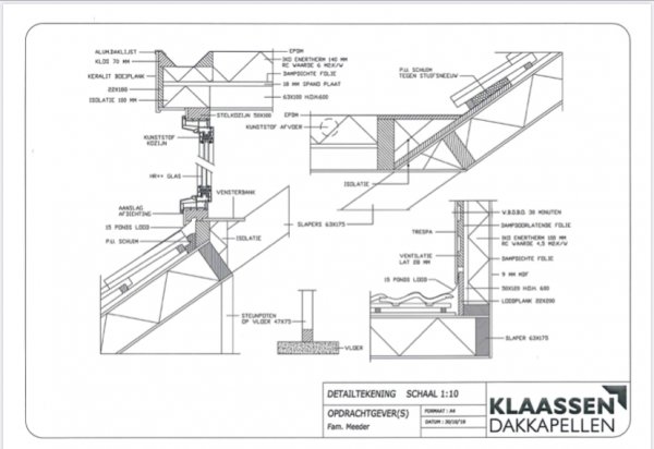

Beste Leden,

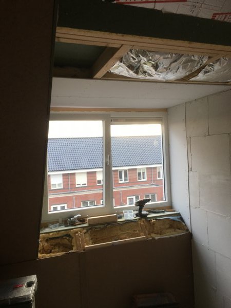

Ik ben nieuw hier en heb een vraag. Ik heb een prefab dakkapel laten plaatsen en moet deze zelf afwerken. Aan de binnenkant zitten nog de rachels. Deze heb ik voor het geluid van de regen en voor extra isolatie opgevuld ertussen met glaswol. Hieroverheen gipsplaat. Zie foto
Voor mij is dit allemaal binnenkant en zit de dampfolie in het dak verwerkt. Hier hoeft dan toch geen extra folie tussen de balk en de gipsplaat??
Dampfolie in dak staat bij de onderste tekening.
Alvast bedankt voor de reacties.

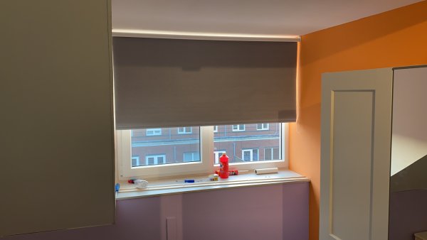

Eindresultaat
Aangezien je al hebt afgewerkt wil je vast niet horen dat het wijs is om dampdichtefolie aan te brengen achter de gipsplaat ;)
