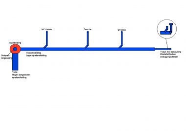

Ik ben een nieuw systeem aan het aanleggen en vraag me ineens af hoe het zit met de uitzetting van PVC
Ik heb het volgende gamaakt:
Hoofdriool 125
Standleiding 110 (ongeveer 3m) met onspanning door het dak (75)
De woonetage is op de eerste verdieping, de beg. grond is garage en heeft een eigen riool
Op de standleiding zitten haaks aangeloten
- WC (110)
- Verzameleiding (75)
Nu moet er waarschijnlijk in de standleiding gewoon een expansiestuk maar hoe vang ik de uitzetting bij de (horizontale) verzamelleiding op?
Een expansiestuk in een horizontale leiding lijkt me niet zo'n goed idee. Al helemaal niet omdat het straks boven het plafond zit en ik er dus niet meer bij kan.
De verzamelleiding loopt overdwars door het huis, onder de vloer van de eerste verdieping. De leiding is in totaal 4 mater lang. Aangesloten op de verzamelleiding: WC fonteintje, Douche, CV. (alle met eigen 45gr. T 75X50, overgaand op 40 bij de sifon) Aan het einde van de verzamelleiding ga ik naar boven de vloer met een verloop naar 50 waar een 45gr T 50X50 twee aansluitingen geeft. Één voor een onstoppingsdeksel, één voor de wastafel en bad. De leiding naar wast. en bad gaat weer in de lengterichting van het huis(en dus horizontaal gezien 90gr. op de verzamelleiding)
Is het misschien gewoon voldoende om de leiding aan het eind waar hij door de vloer gaat gewoon wat ruimte te geven voor de uitzetting?
Ik hoop dat het een beetje duidelijk is; ik weet niet hoe ik een tekening op het forum kan krijgen.
Alvast dank voor de hulp! In ben ook maar een DHZ'er
