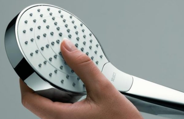

Ik heb een douche kraan Ecostat
En een vailiant ketel solide exclusief 28kw.
Als ik me douche 40 graden dan na even word het water langzaam koud en even later word ie weer heter zoals ie afgesteld was.
De slang van douche kop er af gehaald en ook zonder die word het kouder.
Ketel brand en even later vlam uit water word koud en vlam gaat aan op afbeelding scherm en water is heet.
Geeft geen storingen aan.
andere kranen geven goede harde straal heet water geen last.
Wastafel warm water laat ik iets lopen en de douche kraan blijft gewoon op temperatuur stromen.
En ketel blijft gewoon door branden.
Wat is er aan de hand ken de ketel zijn warmte niet kwijt of verstopping

heb een douche kop croma select
nu op gemeten heet water wastafel 7,5 liter/min
douche kraan op zijn heets gezet zonder douche kop 9,5 liter/min
zeefje schoongemaakt in slang met douche kop 4,5 liter/min 57 graden
thermostaat op 40 graden met douche kop 4,5 liter/min 40 graden
thermostaat op 40 graden zonder douche kop 11 liter.
je zou zeggen dat probleem in de douche kop zit achter in zit een oranje vernauwing

4,5 L/min op 40 graden is echt heel weinig. Diverse ketels (zeker uit die tijd) hebben 2,5 L/min tapdrempel bij 60 graden.
Ik heb even de handleiding van jouw ketel opgezocht;https://www.vaillant.nl/pdf-neu/hrsolide-3-vhr-3c-inst-144396.pdf
En daar staat de volgende tekst;
een douchefunctie vanaf 6 l/min. tot tenminste12,5 l/min. van 40 °C,
Daar kom je dus onder. Resultaat; ketel gaat uit, warme leiding vult zich met koud water. Thermostaatkraan draait koude kraan dicht en warme kraan vol open; debiet in warme leiding komt weer boven tapdrempel ketel; ketel gaat weer aan; leiding vult zich met heet water; thermostaatkraan drukt warme kraan deels dicht en mengt bij met koud, debiet in warme leiding komt onder tapdrempel... repeat.
Ditzelfde probleem ga je ook krijgen als je een douche WTW zou installeren overigens.
E.e.a. hangt natuurlijk ook af van de temperatuur van het koude water. Hoe lager dat is, des te minder last je hebt van die tapdrempel omdat er minder koud bijgemengd wordt.
Heb je de douchekop trouwens wel eens ontkalkt? Die van mij heeft de neiging propjes kalk te vormen bij die uitlaatgaatjes. Als ik daar stevig met de hand overheen wrijf komt dat er uit en worden de straaltjes een stuk breder. Ik giet hem ook wel eens helemaal vol met schoonmaakazijn. Die 9,5 L/min heet water zonder douchekop geeft in ieder geval aan dat je ketel wel gewoon z'n max vermogen haalt.

Nog even een update en probleem opgelost,
Gaatjes waren gewoon open prik ik door ter controlle, maar een ingebouwde zeefje komt nooit iemand bij.
dat oranje ringetje wat achter in zat is een een ecosmart water besparing.
Het werkte eerst wel maar zal op den duur wel wat vervuiling mee komen.
Want hield oranje ringetje er uit en dan witte sluit ring die er in geperst was en daar onder zat nog een fijn gemaasde zeefje.
Douche kraan aan gezet thermostaat 40 met douchekop geeft 6 liter/min van een temp 39
Ketel blijft branden en geeft aan -/+ 65-/51
