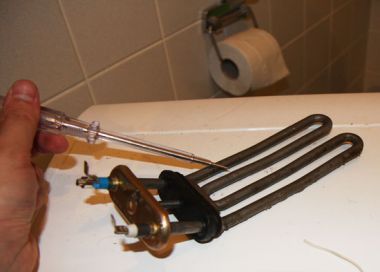

Hmmmm, ik ben toch alvast maar aan het klussen geslagen....
ik heb de achterkant verwijderd en ben meteen gaan kijken naar het verwarmingselement. heb de draadjes losgehaald en met een multimeter het zaakje doorgemeten. het blijkt dat de weerstand op oneindig wordt aangegeven - gelijk aan als de meetpunten van de multimeter in het luchtledige hangen.
duidt dit op een kapot verwarmingselement?
zou dit ook verklaren waarom het zo lang duurt voordat de was kaar is (3 uur?)

Ik vermoed dat je de storing zelf gevonden hebt :cool:

Goed nieuws! ik heb een nieuw verwarmingselement gekocht via internet (Voor 9 euro) en deze gemonteerd in de wasmachine. het water verwarmt weer! hij maakt het geluid van een waterkoker :)
daarnaast heb ik ook de pressostaat gevonden en ervoor gezorgd dat de machine wat guller is met de hoeveelheid water (Die bij dit type minimaal is).
