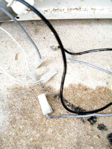

We hebben een Eurotech E10H. De snaar is er afgelopen en heeft een deel van de kabelboom meegenomen. Nu zijn er twee elementen die ik weer moet aansluiten maar kan geen electrisch schema vinden.
Wie kan me helpen. Ik heb een zwarte. witte en grijze draden..
Wie kan me helpen?

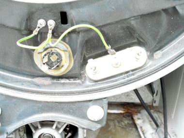

Het is een beetje een gok.
Ik denk:
Zwart op de verwarming
grijze(kort) op de verwarming en de andere zijde op de thermostaat.
Nu zal je even moeten meten:
Het contact van de thermostaat is normaal gemaakt.
De twee aansluitingen die zijn doorverbonden , horen bij elkaar en op die aansluitingen komen de korte grijze, en de grijze vanuit de machine.
Het andere aansluitpaartje is voor de andere twee lipjes van de thermostaat deze maken ook weer contact.
Reden: de twee witte draden zijn te dun voor de verwarming en zullen dus op een meldingscontact moeten.
De grijze draden zijn dik genoeg voor de verwarming, de verwarming loopt altijd via een veiligheids thermostaat , zwart houd je dan over.
Deze is dik genoeg voor de verwarming en de verwarming heeft een tweede pool nodig.
Ik kan er naast zitten, dus proberen op eigen risico!!
