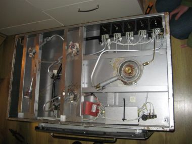

Het is een grote inbouwkookplaat, 9 jaar oud. Uitbouwen is een hels karwei, want de plaat is achter een aantal wandjes geborgd, maar die wandjes zijn volgens mij ook weer dragers van het granieten aanrechtblad. Geen idee waar ik moet beginnen dus. Die plaat is niet te openen aan de onderzijde, zover heb ik het al wel gezien.

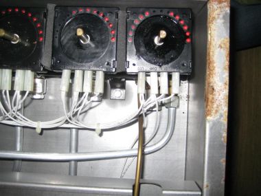

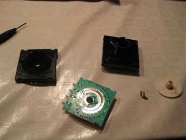

Met z'n allen zaten we ernaast. Vanavond heb ik de hele plaat gedemonteerd, daarna de glasplaat eraf gehaald. Vervolgens de defecte knop (het electronische bovendeel) verwijderd, en geopend.

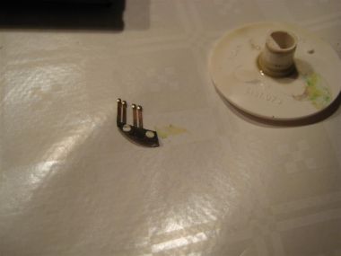

Wat bleek het geval? Het sleepcontact was losgeraakt van de knop. (smeltpuntjes afgebroken) Zodoende bereikte de lipjes simpelweg niet meer de uitstand.
De olie was wel op de knop gekomen, maar verder geen water, of andere beschadigingen aangetroffen.
Het sleepcontact heb ik hersteld met hotglue. Even getest, en dat houdt goed op het kunststof van de knop. Daarna alles schoongemaakt, en gemonteerd. Het probleem was hiermee verholpen!

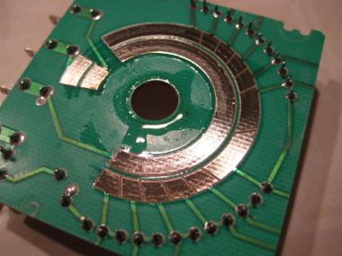

Je ziet de olie op de printbanen zitten en de groene aanslag op de plastic houder van de sleepcontacten.
Tijdens demontage kunnen de sleepcontacten loskomen.
Lijmen lijkt me niet een solide oplossing.
Tevens is de positie van de schakelaar erg belangrijk, deze moet meteen goed gecentreerd worden.

Die contactpunten komen echt niet los door demontage. Ik heb al heel vaak smelpuntjes zien afbreken, en dat is gewoon door (ruw) gebruik.
Die olie, tuurlijk is die op de banen gekomen, van buitenaf kan je natuurlijk niet goed zien waar de olie heen gaat. Het groene is de printlak, dat kan absoluut geen kwaad.
Ik heb met deze lijm al heel veel electronica zaken gefixeerd. Dit laat gegarandeerd niet los.
Over het centrereren van de contactpunten hoef je je ook al geen zorgen te maken. Ik heb goede ogen, kan precies zien waar de puntjes waren afgebroken, en heb daarna uiteraard gecontroleerd of de punten geraakt worden in de juiste standen, en daarna nog eens gekeken of de leds in de juiste stand gingen branden.
En overigens, als ik de schakelaar niet had kunnen maken, had ik gewoon een bypass gemaakt.
Ik heb immers op diverse fora gelezen dat onderdelen voor dit toestel niet meer leverbaar zijn, dus lijmen was de enige optie. Veel ruimte was er immers niet tussen de print en de knop.
