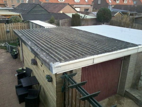

Op mijn garage liggen vermoedelijk asbest golfplaten, deze zien er nog zeer netjes uit dus ik laat ze gewoon nog een paar jaar liggen. (als ik niks breek oid is er niks aan de hand)
Nu hebben ze voor de zijkanten van die 90 graden stukken gebruikt ook golfplaten. kijkt op zich heel mooi alleen heb de garage van weekend betimmerd en nu wil ik deze 90 graden stukken wit of antraciet maken.
Mijn vraag is kan ik dit product verven, ik denk het haast wel want de buurvrouw heeft het ook. ten tweede hoe krijg ik de plaat schoon van mos en oneffenheden, schuren lijkt me namelijk uit den boze.

Hierbij een foto, kunnen jullie zien of het überhaupt wel asbest is?
Als er geen codering op staat (zie link Frank) dan is het asbestverdacht en kan je het alleen met lab-onderzoek uitsluiten.
Schilderen mag onder strenge voorwaarden:

4.1.1 Gecoate platen
Asbesthoudende platen mogen worden (voor)behandeld als ze aan de volgende voorwaarden voldoen:
- de platen zijn hechtgebonden1;
- de platen zijn gecoat;
- de coating is in tact of is slechts licht geërodeerd of verweerd.
5.2.3 Schilderwerkzaamheden
1 Schilderwerkzaamheden aan gecoate platen
Gecoate platen welke aan de criteria voldoen, mogen worden geschilderd.
2 Uitvoering
Voorbehandeling
Het voorbehandelen door nat afnemen met een ontvettingsproduct is toegestaan met behulp van een spons, zeem of zachte borstel. Als een betere hechting noodzakelijk wordt geacht, kan met ammonia worden ontvet, vanwege de licht etsende werking.
Opmerking - voorbehandelen door middel van schuren en met hogedrukreiniger is niet toegestaan.

Als je met vocht schoonmaakt zijn de gevaren minimaal, echter nooit helemaal uit te sluiten. Als de voorwaarden voldoen zou ik gewoon schilderen. Het ligt hier ook op mijn schuur en het ligt hier ook mooi. Wel voorzichtig want je zakt er vrij snel door kan ik je melden.
