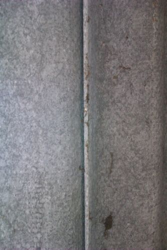

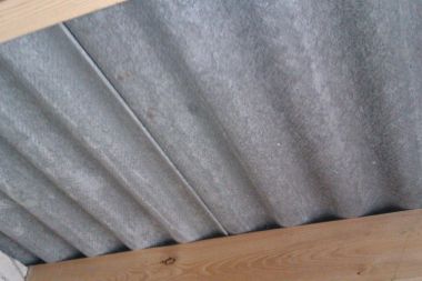

Er is een stuk dakplaat afgebroken en ik vraag me af wat voor materiaal dakplaat dit zou kunnen zijn? :roll:
Ron321
Ik denk eternit.
Frank
Eternit is een merknaam en die hebben dakplaten met maar ook zonder asbest gemaakt. Staat er niet ergens een code op de platen?
NT betekent nieuwe technologie en is dan zonder asbest.
NG en AFM hebben dezelfde betekenis.
Dus even op zoek naar een productiecode.

Hoe oud is het? aan de balken te zien is het bouwsel niet zo heel oud.

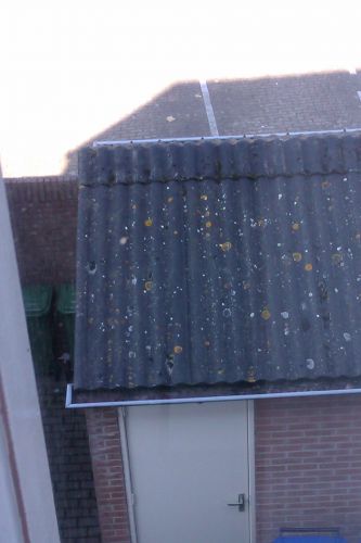

Het is een bouwsel van begin jaren 80.
Op de bovenkant van de platen groeit ook mos.
@ Frank; ik zal eens goed gaan kijken voor die code. thnx.

Ik denk dat het een asbest houdende plaat is, maar zekerheid kan je alleen krijgen door een monster te laten onderzoeken.
inderdaad kan je het zien aan NT NG of AFM maar vaak is dat na enige jaren ook niet meer te lezen helaas.

Net boven mijn schuurdeur is een groot stuk afgebroken.
Als het asbest is lijkt me dit niet zo gezond ivm verstuiving.
Ik vroeg aan de woningbouw om reparatie of dat het stuk kon worden afgekit aan de breukrand.
De reparatie weigeren ze, en ze zeggen dat het om asbestvrije platen gaat.
Zou wel een misdaad zijn als het dan toch asbest blijkt te zijn. :roll:
Kacheltje
Dan is het aan de woningbouw om schriftelijk aan te geven dat het om asbestvrije platen gaat voor je enige zekerheid hebt over de samenstelling van de plaat. Mocht achteraf blijken dat dit niet zo is hebben ze idd een groot probleem met dit op schrift.
Je moet er zelf niet aan beginnen. De woningbouw dient maatregelen te nemen omtrend het beschadigde dak, niet de jij als huurder.
Veel meer kunnen we niet aangeven aangezien het geen doe het zelf klus is.

gaat mij erom dat ik geen vezels inadem als ik elke keer mn schuurdeur dichtsla. Ik ga denk ik eens een monster laten nemen. Er is geen code op de plaat te bekennen dus.

Die code zit op de rand aan de bovenkant van de plaat, dus moet je aan een van de uiteinden van het dak kijken aan de bovenzijde. Er staat dan een datum en een lettercode.
Als de woningstichting het zegt mag je daar toch wel van uitgaan, dus geen paniek.

Oh ja, nog even gekeken, de code staat op de platen die ik heb op de holle kant. Als dat standaard is moet je aan de rechterkant van de schuur kijken.
