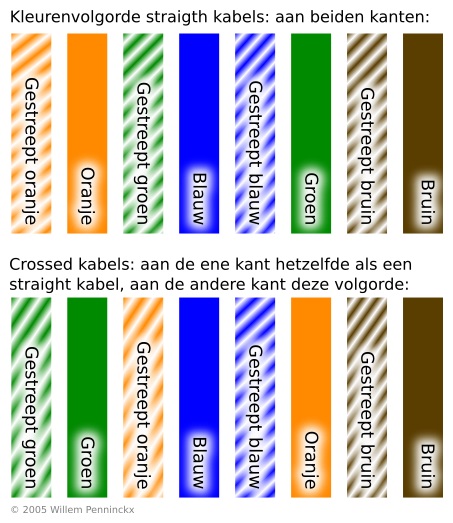

Weet je zeker dat dit een UTP kabel was en niet een ISDN verbinding? Aan de draad is het vaak niet te zien. 100 mB/s (lees cat 5 draad) heeft officieel een metalen(folie) mantel er om heen
Als ik me niet vergis zit er ergens in een ISDN connectie een kruising van de kabeltjes om zo meerdere toestellen te kunnen aansluiten. Je moet dus ook altijd opletten in bouwmarkt of je ISDN verleng/splitsers koopt of UTP/ethernet.
Let ook op dat je bij 100mB/s Ethernet de goede "pairs" twist (lees aansluit) anders wordt de doorvoersnelheid een stuk lager.
Hier heb je de kleuren

Klopt wat je zegt. Echter in de volksmond wordt UTP gebruikt als "ethernet" kabel. Kijk maar op een willekeurige internet computer winkel. Om 100 mB/s te krijgen heb je (in theorie althans) shielded kabel nodig.
Je kunt tegenwoordig ook de shielded connectoren redelijk makkelijk krijgen.
Maar ook de niet shielded werkt goed. Als je kabel maar niet als antenne gaat fungeren (vandaar de shield om de kabel).
Maar, het belangrijke was of er niet per ongeluk ISDN bekabeling verward werd met netwerk bekabeling. Dat heb ik al vaker mee gemaakt. En helaas werk dat niet altijd.
