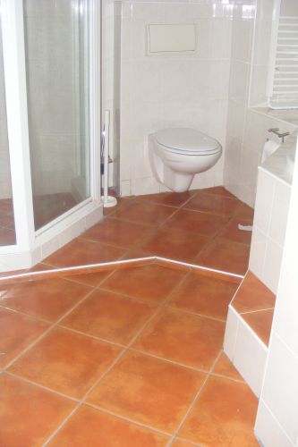

*ieks* wat een enge tegels liggen er in de badkamer van ons net aangekochte woning..
Dit moet anders..Ik zat te denken aan een gietvloet óf misschien iets makkelijker: tegelverf.
Wat zijn jullie ervaringen en tips?
Ik heb diverse wanden met tegelverf gestreken. Mijn advies: laat deze vloertegels zoals ze zijn; evt. de voegen opfrissen, maar niet gaan verven.
Tegelverf is eigen maar een tijdelijke oplossing, en meestal maak je het er niet mooier mee.
Ook heeft deze verf het nadeel dat hij nogal snel loslaat of gaat slijten.
Nou dan is het helemaal geen gezicht meer.
Ik zou adviseren, om er een andere vloertegel van uw keuze over de bestaande vloertegels te lijmen.
En anders even door sparen, en straks de gehele badkamer renoveren.
Oke...tegelverf is dus geen optie (zo makkelijk neem ik dat van jullie aan)
Dat lijmen....hoe moeilijk is dit? Ik ben namelijk geen vakman ofzo, maar heb twee handen (vier met die van mn vriend erbij) en een beetje verstand, kom ik dan ver genoeg?
Renoveren is onze lange-termijn-plan ...voor nu willen we er eerst een paar jaar in wonen zodat we 'voelen'wat we wáár moeten veranderen..
Ach met veel lezen hier op het forum, 4 handen, en een beetje goed verstand kom je al heel ver. :wink:
Als je maar niet onbezonnen aan het werk gaat, en van te voren even goed nadenken, en goede materialen gebruiken.
En vloertegels lijmen gaat net iets gemakkelijker als wandtegels lijmen.
