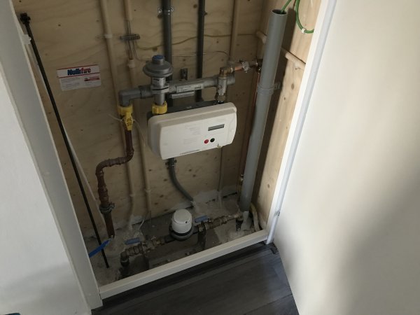

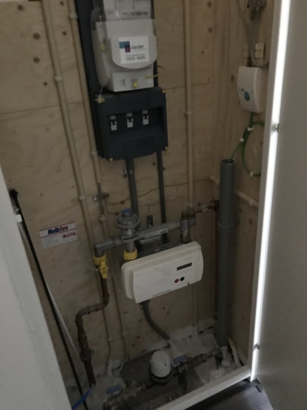

Ik zou graag ervaringen of advies hebben over een drukverhoger in een appartement (liefst voor maandagmiddag rond 16:30), met de meterkast op de etage zelf (dus niet op de begane grond). Ik zal een en ander uitleggen.
Ik heb een sociale huurwoning aangeboden gekregen in Friesland. Deze zit op de 3de etage van een complex waarbij het hoogste deel tot de 4de verdieping gaat. Daarnaast is overigens ook nog een hoge flat van een stuk of 11 etages hoog. Het is allemaal nieuwbouw van 2013 of 2014 (mooie woning ook), en het appartement heeft een
Kombi Compact 36/30 ketel (dat moet een cw5 zijn, zou dus aardig wat liters heet water moeten kunnen leveren).
De woningbouwvereniging zei zelfs dat het lagere complex een hydrofoor heeft. Toch is de waterdruk naar mijn mening erg aan de zwakke kant en zou je niet merken dat er een hydrofoor is. Ik heb de tappunten (warm+koud), inclusief de douche, gecheckt in de woning en ik merk het bij elke plek. Hierdoor is het ook bv lastig om shampoo uit te spoelen onder de douche. Nou heb ik bij voorbaat toestemming gekregen om een drukverhoger te mogen plaatsen binnen het appartement. Maandag voor het eind van de middag moet ik laten weten of ik het appartement neem.
Lijkt niet direct iets mis te zijn, maar inmiddels heb ik gehoord van een bedrijf die zegt dat een drukverhoger in een meterkast niet gebruikelijk is (door het geluid) en een ander bedrijf beweerde dat als een drukverhoger in een meterkast op een etage wordt gemonteerd, en niet op de begane grond, dat het dan nog zeer de vraag is of je veel verschil gaat merken (het gaat dan niet om de goedkoopste drukverhoger in deze). Ik heb nog een paar bedrijven benaderd hierover (wacht nog op antwoord), maar alle ervaringen/adviezen zijn welkom. Hoe meer, hoe beter.
Ook zal ik, als ik de woning neem, (laten) checken of de hoofdkraan volledig opengedraaid staat. Als ik op basis van de ketel een schatting zou doen met het heet water, dan denk ik dat deze misschien tussen 3,5 en 4,5 liter per minuut geeft, op basis van een ervaring met een appartement waar ik eerder gewoond heb.
Ik heb een paar foto's van de meterkast bijgevoegd, zodat daar eventueel een inschatting van kan worden gemaakt in wat er mogelijk is. Volgens de bewoner zit daar de watermeter.

Het water leverende bedrijf levert een op maaiveld hoogte een druk aan van 1 bar. De rest is voor de pandeigenaar deze moet er zorg voor dragen dat er voldoende druk op de tappunten hoger gelegen aanwezig is.
1 bar op de kranen en 1.5 bar op de brand slanghaspel.
Een drukverhoger kun je in je meterkast niet kwijt en als je van onderaf te weinig aangeleverd krijgt moet je nog een buffer gaan plaatsen ook gaat hem niet worden denk ik zo. En een boostpomp gaat ook niet werken.

Ik heb inmiddels de woning geaccepteerd. Heb contact gehad met * over hun drukverhogers. Zij hadden de indruk dat het wel in de meterkast kon, maar toen ze de plattegrond van het appartement zagen, waren ze overtuigd. De meterkast wordt daarop afgebeeld als een vakje (zoals gewoonlijk). Daar achter zit nog een "vak", welke ietsje groter is. Direct daarachter zit de ketel, welke in een ruime berging staat en eventueel genoeg ruimte geeft voor de plaatsing van een drukverhoger. Deze is vanuit daar wellicht dicht genoeg bij de watermeter.
Hoe dan ook, ik heb hen naar aanleiding van jouw bericht inmiddels ook gevraagd over de buffer (antwoord moet nog komen). Dank voor het meedenken!
