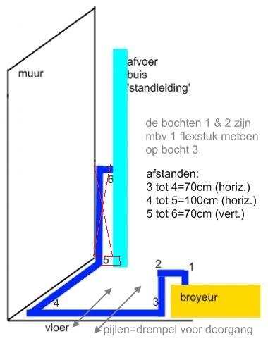

Bij mij is de situatie zoals in onderstaand plaatje, ik heb vrij weinig andere mogelijkheden, zo kan ik de pomp zelf niet dichter bij de afvoer plaatsen bijv. Ook zit ik met het feit dat er dus een ruimte over moet blijven, hier komt een drempel waaronder leiding werk zit. Hier kun je dus over/door heen lopen.
Heeft iemand hier wellicht nog betere suggesties?

Nee bovenlangs gaat niet; de bar staat helemaal 'los' en dan zou je dus een buis zomaar ergens in de ruimte krijgen die loodrecht naar boven loopt.
Er is ook geen systeem plafond om hem vervolgens weg te werken.
En op die site heb ik gekeken; wordt ook weer gerept over eerst verticaal (dus omhoog) en daarna pas horizontaal. En dan mag je ook niet meer aan het einde verticaal gaan. Anders zou ik een soort u-tje (eigenlijk meer een n, dus omgekeerde u) hebben kunnen maken; dus eerst omhoog, meteen weer naar beneden, dan horizontaal, 2 bochten en weer verticaal (70cm) omhoog. Maar dat mag dus blijkbaar ook niet.

Dus dan zou die installatie op de hoogte van 6 moeten komen. Of zes moet naar 5. Ergens kan ik het me wel voorstellen, er staat in de buizen een lading water die de pomp in beweging moet zetten.

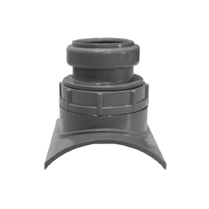

Tekening aangepast zie aansluiting op riool bij 5 ipv 6 scheelt weer wat bochten dus weerstand.
je kunt de aansluiting dan verzorgen midels een aanboorzadel zie foto.

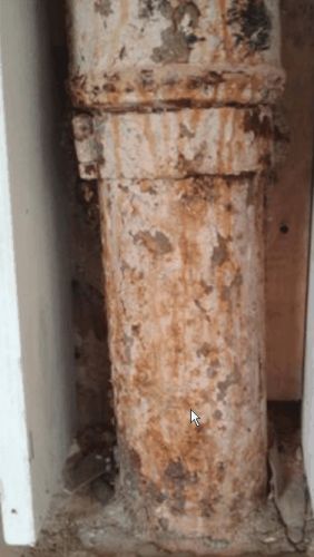

Ja, dat was in eerste instantie ook mijn idee, maar zie 50mm afvoer realiseren; een boel gehannes om dat stuk (giet?)ijzer te verwijderen enzo......
Als dat echt tot op de grond verwijderd wordt, wat in eerste instantie mijn idee was, dan heb ik niet eens een pomp meer nodig.
en @Wgb: ja in feite heb je gelijk, alleen krijg ik de pomp niet daar geplaatst. En wat betreft het water: ter hoogte van de aansluiting op de 'echte' afvoer zit nog een terugslag klep, die er voor zorgt dat er geen water terug kan vloeien vanuit het riool, maar zorgt er mijns inziens ook voor dat er in het stuk tussen 1 & 5 water blijft staan. Dat lijkt mij nou juist gunstig voor de werking van de pomp; zo staat er altijd druk op dit stuk leiding, een beetje afval water in de pomp: deze slaat aan en spuugt alles wat er tussen 1&5 zit netjes uit. Daarvoor is zo'n pomp toch juist gemaakt?

Maakt niet veel uit hoor daat het gietijzer is als je de dekvloer iets weg hakt zodat je het aanboorzadel vlak op de vloer kan leggen en met een schepe komboor (diameter even kijken in de handleiding van het aanboorzadel hier staat de te boren diameter in uit mijn hoofd is dit 57-58mm) dan kun je dit aanboorzadel ook in gietijzer gebruiken, de afdichting geschied namelijk via de uitzetting van een rubber ring dit werkt bij pvc maar ook op gietijzer je moet alleen zorgen voor de juiste boordiameter.

Dit is dun brose gietijzer als je dat gaat boeren gaat het eenmaal scheuren, beste is gewoon er uit halen en kunststof maken, maar dat wist je al.

Voor elke bocht dien je een meter minder te rekenen lees ik overal, ik heb 4 bochten, dus moet ik er 4 meter aftrekken, maar dan heb ik nog genoeg marge.
Bij beide zie ik trouwens elke keer dat gedoe met eerst verticaal en dan pas horizontaal en daarna niet weer verticaal terugkomen......dat baart me zorgen. Ik ontkom er bijna niet aan om eerst een stuk(JE) van 170cm min of meer horizontaal te gaan en daarna pas (70cm) verticaal.
