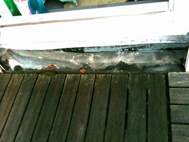

Hier de reden zoals ik al uitlegde 1% krimp ha hahahaahah.
De kunststof ligt hier bijna 10 cm eruit op een dakje van 3x4
Verder onthoud ik mij van commentaar, maar dit is de reden dat ik het niet aanbreng, het dak is 13 jaar oud.

Welk onderhoud is nodig op Epdm behalve de afvoerbak schoon houden?
Dus vlonder kan er niet op want dan gaat de epdm krimpen/werken?
Kijk nou eens naar de foto of ben je blind?
De Epdm is ca 10 cm getrokken (dit komt door de vlonder of door gebrek aan onderhoud) grapjas
Ik heb het hier over een dak van 13 jaar oud gewoon volgens de regels gelegd
Noem je nou Mec en en zinken randje ik hoor het al wel klus lekker verder.(ik begrijp wel waarom jij Epdm wilt leggen)

Luister, als die contact lijm (zwart) los getrokken word uit de kanten van het hout hoeveel rek/krimp zit er dan wel niet in.?
Dat is nou hetgeen wat ik vanaf posting 1 al probeer uit te leggen.
Ik heb uit de praktijk hele afvoerbakken eruitgetroken zien worden
Epdm is mooi voor in de vijver.
En dan krijg je een bericht hier van, ja er zit maar 1% rek/krimp in, in theorie, maar in de praktijk is het anders.

Losgelaten en naar beneden gezakt? Lijkt me een beetje op zwaartekracht lijken ipv krimp.

Los gelaten, kijk eens op het hout daar zie je de resten nog van de contactlijm, dus niks zwaarte kracht. (Het is los getrokken)
