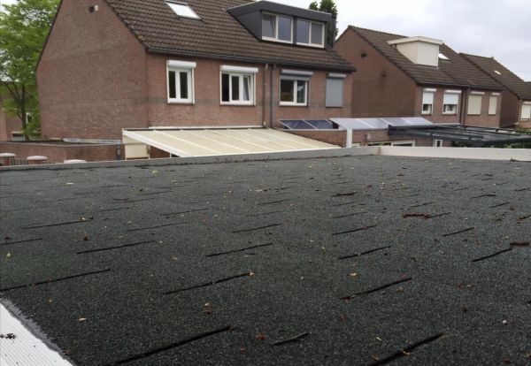

Ik heb een tuinhuis met een dak dat 15-20% afloopt en bekleed is met dakshingles. Ivm de terugloop van regenwater (bij flinke buien) wil ik dit renoveren. Ik lees op diverse plaatsen dat je EPDM folie over bitumen kunt leggen en plakken.
Is dat ook mogelijk bij dakshingles?
Eventueel met een onderlaag op de shingels?
Zo ja hoe maak ik de onderlaag vast? Spijkeren?
Dank voor jullie advies!

Wat voor een type dak? Wat zie je van het dak?

Het is dus een plat dat dat ligt afloopt op een tuinhuis van 320x320. Hoogte schat ik op 220 cm. De dakrand bestaat uit planken. Hier kun je niet overheen kijken vanaf de grond, alleen vanaf een verdieping uiteraard.
Zie foto.

Mijn gevoel zegt dat je die EPDM op de shingles kan lijmen.
Dak goed vegen voor een betere hechting. Laat je voorlichten welke lijm je gaat gebruiken.
Kijk even op Youtube, aanbrengen EPDM genoeg info.
Een onderlaag over de bestaande dakbedekking aanbrengen kan ook.
Die onderlaag zet je met asfaltnagels of schroeven met plaatjes rond 50 tot 70 mm vast.
De ondergrond wordt wat gladder en je krijgt iets meer hechting met de lijm.
Je kan ook de losse delen van de shingles een asfaltnagel geven zodoende komt de EPDM wat vaster te liggen. Kies je voor een lijm die je in sporen aan kan brengen laat het spoor in de buurt van de nagels lopen.
Lastig wordt het afwerken van de randen van het dak. Wat er nu zit is zo amateuristisch uitgevoerd.
Een dakbedekking moet boven op de boeiplanken zijn aangebracht en daar weer boven op iets van metaal, bijvoorbeeld een daktrim.

Nog even. Kijk om je heen en dan zie je dat er shingles bestaan die kunnen gaan krullen na mate ze ouder worden. Zou er bij jouw zo'n type op liggen zal het oppervlak van de EPDM in de toekomst er anders uit gaan zien. :wink:
