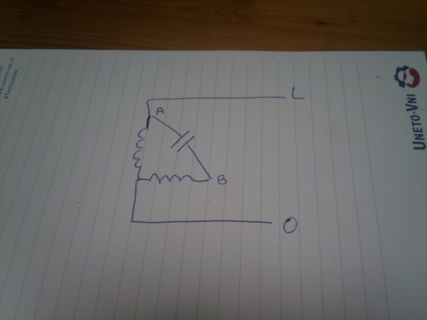

De motor komt zo te zien uit een wasdroger en kan twee kanten op lopen.
Je zal de middenaftakking tussen de twee spoelen waar de nuldraad opaangesloten moet worden even moeten uitmeten.
De L draad komt op punt A of B voor links of rechts draaien.
De condensator tussen A en B

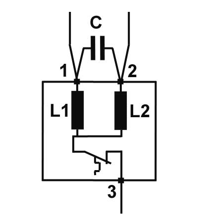

Het is oorspronkelijk de aandrijfmotor van (o.a.) condensdroger Privileg 165 CD, Quelle bestellnummer 031.512, PNC 916725016. Het oorspronkelijke Electrolux bestelnummer van de motor is 50252813006, zou ook geleverd zijn ook als 50274472005 (google ook maar eens afbeeldingen...).
Ik heb geprobeerd een aansluitschema te vinden. Van het oorspronkelijke bestelnummer niets gevonden, van het nummer 50274472005 zou dit het aansluitschema moeten zijn:
Bovenstaand schema heb ik zelf helemaal nagetekend, dus geen copyright!
De gelijkstroomweerstand van de motorspoelen L1 en L2 zou volgens Electrolux gegevens ca 26 Ohm moeten zijn. Kun je ter controle (of ik het goed begrepen en getekend heb) nameten. In elk geval zijn beide wikkelingen gelijk. De condensator is inderdaad 6 µF, maar in het oorspronkelijke schema wordt er tijdens starten een 2 µF condensator aan parallel geschakeld. Is echter een grote trommel met wasgoed die gestart moest worden, misschien is dat bij jouw toepassing geen probleem.
Aansluiten doe je zo:
De nul aan aansluiting 3.
Fase aan aansluiting 1 of 2, afhankelijk van de gewenste draairichting.
Ik steek m'n hand er niet voor in het vuur dat het allemaal klopt.
Let op: de motor dient in een degelijk geïsoleerde behuizing geplaatst te worden en de aandrijfsnaar zodanig gelegd dat er geen kleding, haren, kinderhandjes of huisdieren tussen kunnen komen. Het beste is de gehele aandrijving inclusief snaar in een gesloten kast (let op ventilatieroosters of -sleuven) te plaatsen.
De motor is niet in snelheid regelbaar.
Je zult in elk geval moeten zorgen dat de snaar zichzelf kan spannen via het zwarte spanwiel. Dat is trouwens niet de aandrijfas, de aandrijfas zit daaronder, een dunne blank-metalen as. Als je in de witgoedrubriek zoekt kom je diverse schema's tegen hoe zo'n aandrijfriem in een AEG, Zanussi of Zanker droger gelegd / gespannen wordt. Deze merken zijn allemaal van Electrolux.
