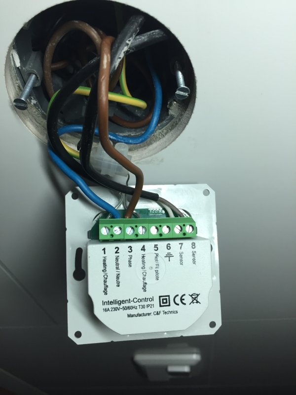

De Magnum vloerverwarming doet het niet meer sinds een installateur de installatie heeft doorgemeten. Ik ga hem hierop aanspreken, maar is er iets wat ik zelf nog kan proberen?
De eerste keer brandde de verlichting van de display, zonder enige tekst. Na resetten (twee keer gedaan) is de verlichting uit, maar komt telkens het beginscherm, krijg je de keus voor taal, en vervolgens reset het apparaat zichzelf. Dit resetten blijft hij herhalen (elke ±10 seconden). Je hoort daarbij een relais (oid) klikken. Ik heb het apparaat dus maar even losgekoppeld.
Bij het doormeten van de installatie werd er een groep of aardlek meerdere keren achter elkaar aan en uit gezet.

Klinkt NL als een defecte seriecondensator waardoor er bij inschakelen van het relais de spanning teveel inzakt en daardoor reset.Dat is ouderdom.
Aan het type te zien, denk ik een jaartje of 8 oud.
Denk dat het tijd is voor een nieuwe.
Ik bedoel dat hij waarschijnlijk de geest gegeven heeft.
Je kunt die wel opsturen naar magnum, om te laten repareren.
Maar is vaak net zo duur als een nieuwe kopen, als die buiten de garantie valt
Hij is inderdaad een jaar of 8 oud. Maar daarvan heeft hij pakweg 5 jaar uit gestaan. Dan is het wel erg snel 'gesleten'.

De fabrikant gaf nog de procedure voor een reset:
Code:
<i>
</i>Reset procedure. Door 2 personen uit te voeren.
1.           Schakel de stroomtoevoer via de hoofdschakelaar &#40;de groep in de meterkast&#41; uit
2.           Schakel de stroomtoevoer in via de hoofdschakelaar en druk op datzelfde moment de linker en rechter knop in van de thermostaat. Druk deze zolang in tot dat het MAGNUM logo in beeld komt. De thermostaat zal hoorbaar in en uit schakelen en er zal een tekst in beeld komen met de huidige software versie.
3.           Schakel nu opnieuw de stroomtoevoer uit en na ca. 2 seconden weer in.
4.           De thermostaat kan nu opnieuw worden geprogrammeerd en zou correct moeten functioneren.
Heeft helaas niet geholpen, dus het apparaat is opgestuurd.
Ik zag dat de aarde niet op het kastje was aangekoppeld. Dat moet vast wel? De aarde zit wel vast aan de vloerverwarmingskabel.
