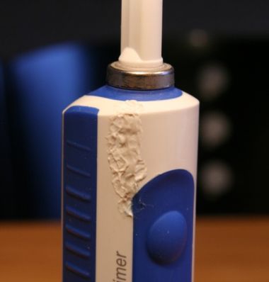

Beste mensen,
Mijn nieuwe elektrische tandenborstel is gevallen :(. Nu zit er een scheur in de behuizing, zoals u op deze afbeelding kunt zien:
Graag wil ik dit repareren. Het lijkt me dat ik dit dan moet lijmen?
Als dat inderdaad de beste oplossing is, waarmee zou ik de scheur dan het beste kunnen lijmen? Het materiaal is van hard 'plastic' (denk ik).
Waar ik vooral rekening mee moet houden is dat het waterdicht is (zodat er straks geen vocht in de tandenborstel komt) en dat de lijm niet los gaat laten, zodat ik straks naast tandpasta ook met lijm mijn gebit sta te poetsen :).
Alle tips zijn welkom. Hartelijk dank.
Als ie nu niet uit elkaar valt, zou ik over de hele scheur(lengte) een dun laagje siliconenkit in spuiten. Afvegen en 24 uur laten drogen.

Dit soort behuizingen zijn, net als b.v. die van stofzuigers of waterkokers, vrijwel zonder uitzonderingen van ABS.
Mooie kunststof want er blijft vrijwel niets aan zitten/hechten, maar helaas lijm ook niet.
De spleet een beetje opvullen met het een of het ander, meer lijkt me niet haalbaar.
ABS lijmen met een normale lijm is praktisch ondoenlijk, maar je kunt het wel oplossen of versmelten. Hard PVC lijm werkt op basis van plaatselijk oplossen van het kunststof en hiermee kan ook ABS verlijmd worden. Eventueel werkt ook een drupje aceton op de scheur.
Je kunt ABS ook met een soldeerbout met een fijne punt aan elkaar lassen.
Maar mooier zal het er met deze methoden niet op worden omdat het allemaal werkt op basis van vloeibaar maken en opnieuw stollen van het kunststof.

Weet u, ik heb al gedacht om het aan elkaar te smelten (met de vlam van het gasstel waarbij een stukje aluminiumfolie verbranding moest voorkomen), maar het is niet gesmolten.
Een soldeerbout is evenwel een heel goed idee! Mooi hoeft het niet te zijn, als e.e.a. maar weer waterdicht is.
Ik zal het dus eens proberen te solderen! :D Ik zal mij melden met resultaten. :mrgreen:

Het is opgelost. Ik heb uiteindelijk het advies van Krunnie opgevolg en met een soldeerbout de zaak versmolten. Mijn vader drukte de tandenborstel bij elkaar en ik ging met de soldeerbout over de naad heen. Het is er niet mooier op geworden maar het resultaat is boven verwachting :mrgreen: :
Hartelijk dank mensen, ik kan weer zorgeloos mijn tanden poetsen.
