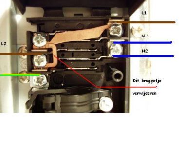

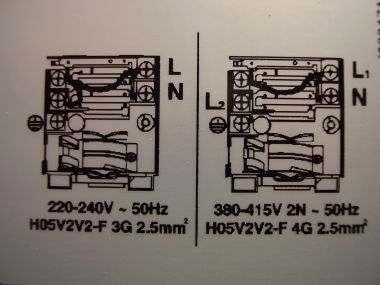

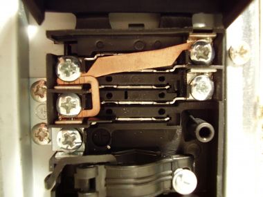

Ik wil een ikea kookplaat aansluiten, Eris een perilex contact aanwezig. Twee keer fase en twee keer nul (220V). Hiervoor zijn twee groepen in de MK. Ik weet niet zeker hoe ik het moet aansluiten. dit diagram staat er op. moet ik de twee fasen gewoon 'opelkaar' gooien?
