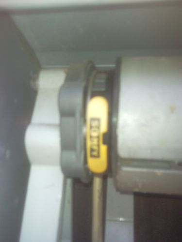

Bij deze de foto's van de somfy motor.
Zijn dat blauw en geel ding voor het afstellen?
Zo ja, kan iemand mij vertellen hoe je dat op de juiste manier moet
doen?
Zoals ik het zie zit de blauwe knop van de motor ingedrukt en de gele niet.
De blauwe knop is voor de eindafstelling als het scherm dicht is (boven waar hij nu blijft brommen)
Sluit en scherm tot het scherm nog ca 10cm openstaat en druk dan de blauwe knop in. Deze zal er nu uitspringen/uitkomen.
De bovenafstelling is nu ook ingesteld.
Laat het scherm wat open gaan en laat dan het scherm dicht gaan.
Het scherm zal nu sluiten, dan zal na het sluiten de motor nog even natrekken maar slaat dan af.
De motor is afgesteld.

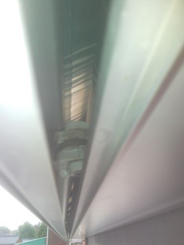

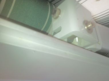

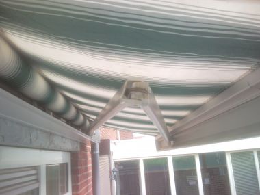

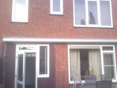

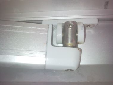

Bij deze nog een paar foto's
1e foto, lijkt of het buitenste gedeelte wat te laag hangt.
2e foto, zie je dat het knikpunt tegen de buitenbalk komt.
3e foto, kap een stukje open.
4e foto, bovenste stel punt.
5e foto, stelpunt balk aan de buiten zijde.
Kan je aan deze foto's zien hoe ik het probleem kan oplossen?
Stel de motor juist af en laat het scherm dicht gaan, ik vermoed dat de armen in de kap gaan.
Mocht dit niet zo zijn dan is het mogelijk dat deze bijgesteld kan worden (kan niet bij elk type knikarm).
Dan zit er bij het scharnier geheel boven in de bak, daar waar de pen door de 2 delen gaat een kleine inbus bout op de zijkant van de arm.
Draai deze wat los.
Je kunt dan de pen die door het scharnierpunt zit met een inbus ronddraaien en dan verhoog of verlaag je de arm. Het is nl een exentrische pen.
Bedoel je dan, dat het scherm in geheel geopende stand te veel afloopt ten opzichte van de muur (te schuin)?
Dit kan je namelijk afstellen met de inbus die achter de inbus zit die je op deze foto ziet aan de voorkant (de rechtse).
Als je hier de inbus uit draait zit daar achter een maat grotere inbus waarmee je de voorbalk (die open gaat als je het scherm opend) hoger of lager kunt stellen.
