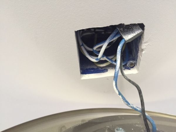

Op zolder is één lichtpunt aanwezig boven de trap. Dit is een hotelschakeling. Er is geen centraaldoos op zolder.
Uit de schakelaar op de zolder komen 3 kabels. 2 Schakeldraden (zwart), aarde (geel / groen) en blauw (nuldraad). Zie foto lasdoos met schakelaar.
Ik mis dus in ieder geval bruin (fasedraad) om de verlichting en de stopcontacten in de nieuwe kamer te kunnen maken.

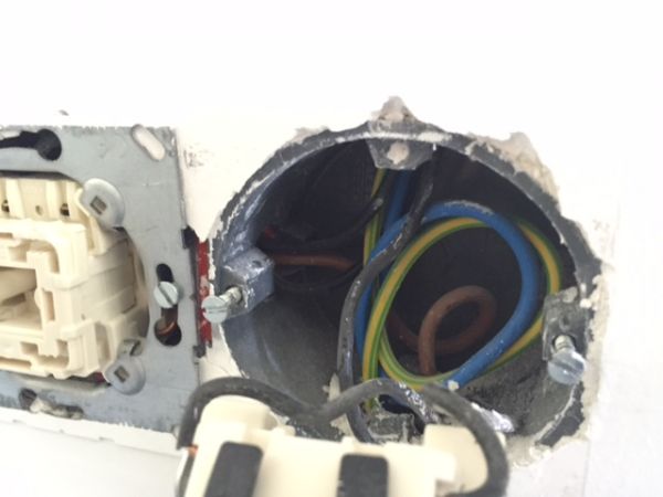

De verlichting van de hal beneden, overloop 1e verdieping ,(toekomstige) overloop 2e verdieping en verlichting van 1 slaapkamer zitten op 1 groep.
In de centraaldoos op de 1e verdieping zit alleen zwart schakeldraad, aarde en blauw nuldraad.
In de schakelaar op de eerste verdieping komen vanuit onderen de schakeldraden (hotelschakeling) van de verlichting van de eerste verdieping binnen. En de blauwe, geel/groene en bruine kabels voor de zolderverlichting.
De bruine kabel gaat de schakelaar en de schakeldraden daarvan gaan naar de zolder.
De blauwe en geel/groene kabel gaan direct door naar de zolder.
Mijn vraag: Waar/Hoe kan ik het beste de bruine fasedraad bijtrekken?

Ik neem aan dat je bedoelt dat je nieuwe kabel trekt en meteen ook een nieuwe blauwe en GG van de 1e verdieping naar de zolder, maar de bruine kabel vanuit de hal moet nog getrokken worden.
Of bedoel je om vanuit beneden alle 3 de kabels opnieuw te trekken naar de 1e en 2e verdieping?
GG is geel/groen, je hebt in die lasdoos toch bruin? Die moet je daar oplassen en dan doortrekken met de andere draden naar de zolder.
Kun je niet vanuit de meterkast een nieuwe leiding naar boven trekken? Evt. op een extra groep of zelfs een alamat. Dan begin je vanuit de centraaldoos opnieuw te verdelen.
De hotelschakeling laat je intact, de rest op de nieuwe groep. Kost iets meer, maar dan voorkom je dat bij het uitvallen van 1 groep het halve huis zonder stroom zit.

Verder vroeg ik me af in hoeverre een nieuwe groep noodzakelijk is. Enig advies? De groep heeft nu 4 LED lampen en 2 stopcontact voor telefoon en wekker.
Twee verschillende groepen mogen niet door 1 pijp!
Of een aparte / andere groep zinvol of vereist is hangt af van het aangesloten vermogen / doel van de Wcd,s.
Als je slechts telefoons wil opladen is dit wat anders dan tegelijk willen stofzuigen en tosti's maken op zolder.
Kijk ook naar wat er nu op de groep zit kwa belasting
