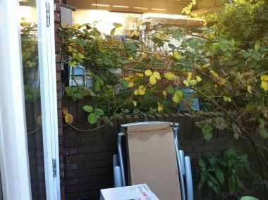

Kerst staat voor de deur. Kortom tijd om wat gezellige lichtjes in de tuin op te hangen. Ik heb buiten echter geen stroompunten. Deze wil ik generen. De situatie:
Mijn gehele achterpui bestaat praktisch uit glas. Extra electra kabels naar buiten leggen betekend heel erg veel werk en veel kosten om het een beetje netjes te doen.

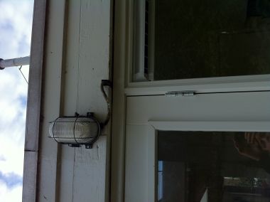

Wel heb ik in de tuin een buitenlamp hangen, deze is vanuit binnen te bedienen. Ik kan hier in principe stroom van afsplitsen meen ik (?). Het probleem lijkt me dan echter dat als ik bijvoorbeeld stroom achter in de tuin wil hebben (voor lampjes) de buitenlamp ook altijd aan moet staan. Dit is weer niet de bedoeling. Kan ik hier op de een of andere manier omheen werken?
Ja de lamp eruit draaien! :D
Alternatief: maak een aftakpunt bij je huidige lamp, plaats daar bijv. een spatwaterdichte combi WCD/schakelaar. De huidige lamp sluit je aan op de schakelaar hiervan, de WCD kun je vervolgens gebruiken voor de andere verlichting.
Als je nu de schakelaar binnen gebruikt gaat alles buiten (dus lamp & wcd) aan of uit. De huidige buitenlamp kun je ook nog apart bedienen.

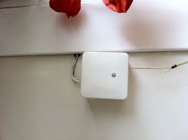

edit: wat is die 2e foto dan? Wat is dat voor kastje? En wat zijn dat voor draadjes?
Die tweede foto is zeg maar de "schakelaar" die binnen zit. Het draadje dat eronder hangt trek je aan om de lamp aan/uit te doen. De draadjes aan de bovenkant gaan naar buiten (gaan buiten over in een buitenkabel. Dat zal wel ergens in de muur gekoppeld zijn. Zonder de hele muur te slopen kan ik hier echter niet achter komen ;)

Ik zou ook maar eens naar "dat kastje" (schakelaar) kijken. Die ziet er op z'n minst een beetje 'sjofel' uit. Lijkt me ook sterk dat er een aarde draad loopt dat is wel essentieel, helemaal voor elektra buiten.
Als je dus geen aarde draad naar die lamp buiten hebt, zul je de bekabeling moeten vervangen. Dat kun je checken bij de buitenlamp.

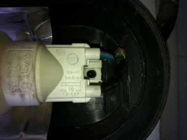

Hier een foto van de bedrading van de lamp. Aarde is niet aangesloten maar wel te zien (groen/geel rechtsonder). Je moet je voorstellen dat het echt een klein tuintje is. Alle ellende van alle tegels etc eruit halen om kabels in de grond te gaan leggen vind ik het niet echt waard...
Nu dus die combi aansluting maken op het stopcontact een XMvK kabel met hier een stekker aan gemonteerd naar achter doorleggen. En hierop een dubbelspatwaterdicht stopcontact monteren? Hier kan dan de kerstverlichting in.
Kan ik overigens nog controleren of de aarde kabel die ik buiten zie zitten ook iets doet en niet een draadje is dat nergens op is aangesloten?

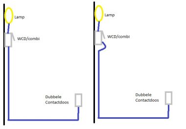

Dit is dus eigelijk mijn plan van aanpak? (zie foto)
bij 1 wil ik het primaire aansluitpunt maken zonder stopcontact. Ik snap echter niet zo goed wat voor aansluiting ik hier dan voor moet kopen (voorbeeldje)
bij het 2e plaatje trek ik de kabel naar achter gewoon vanuit het contactpunt van de contactdoos. Bij beide situaties monteer ik achter op de muur een dubbel contactpunt..
Bij voorbaat dank voor alle hulp!
Zoals gezegd: ik zou tekening 2 doen, en dan een goede kwaliteit rubber/neopreen verlengkabel nemen en die verder de tuin in. Als je een 'vaste installatie' in je tuin gaat maken zit je meteen aan zwaardere eisen (de genoemde YMVKAS grondkabel).
En die aarde is te meten/na te kijken met een multimeter. Zoals gezegd; als die nergens aangesloten is, zul je hem ergens moeten verbinden of een nieuwe aarde draad trekken.
Dus samengevat: neem een spatwaterdichte WCD/schakelaar combi. Monteer die ipv de huidige buitenlamp (INCL. AARDE; ik hoop dat je huidige draad lang genoeg is). Neem een klein stukje YMVK kabel en monteer die tussen de schakelaar en (nieuwe plek voor de) buitenlamp.

Bijgevoegd een foto van de muur, dit moet dan toch een goede optie zijn? :)
Lamp zit linksbovenin.
Dan zul je eigenlijk op de plek van de huidige lamp (ipv de lamp) een (buiten)lasdoos moeten monteren. In deze lasdoos laat je 3 kabels samenkomen (dmv lasdoppen); 1 voeding van binnen/schakelaar, 1 naar de tuinkabel en 1 naar een spatwaterdichte schakelaar. Vanaf deze schakelaar ga je weer met een stukje YMVK naar je lamp.
