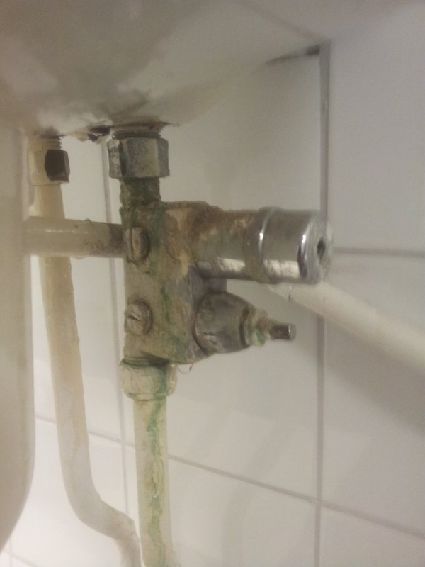

Wie herkent dit onderdeel en is dit nog leverbaar
Daalderop boiler.
graag bericht,
mvg
peter
Dat onderdeel heet een inlaatcombinatie.
Of dit type er nog is betwijfel ik maar er zijn genoeg andere inlaatcombinatie's te krijgen.
Probeer de zelfde bouwmaat te krijgen, anders moet je de leiding inkorten of verlengen.
Meestal lekt de pakking van het verwarmingselement of de afdichting van de onderplaat waar het element en de leidingen in zitten.
De bouten zitten meestal zo vast dat er een of meer afknappen, vaak is de reparatie niet lonend.
U kunt dit gedeelte bereiken door de bodem van de boiler te verwijderen, in de meterkast de spanning van de boiler eraf halen.
