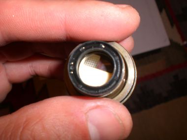

Ik heb in de badkamer een douche met thermostaatkraan. Nu komt er van de ene op de andere dag helemaal geen water meer uit de kraan!
De wastafel ernaast is op dezelfde leidingen aangesloten en die geeft wel gewoon koud en warm water, dus met de toevoer (zowel warm als koud) en druk is niets mis.
Zit er iets in zo'n thermostaatkraan, dat bij en defect de hele toevoer kan blokkeren?

De kraan is van Grohe, type weet ik niet.
Ik heb inmiddels ontdekt dat het probleem zit aan de kant van de "volumeknop". Na wat gepruts met dit onderdeel kwam er wel weer water, maar nu ging de kraan niet meer dicht.
Er zit een bruin schijfje (zie foto), de afsluiter denk ik, die niet meer mee beweegt met de andere kant van de knop.
Komt dit door vervuiling/kalk? Hoe is dit op te lossen?

Plaats een komplete grohe bovendeel met keramische schijf
Armand
Er zit inderdaad een breuk in de binnenpen.
