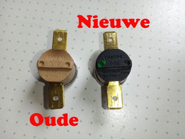

Ik heb een oven waar de eindthermostaat (massadraad terug naar de stekker) geen spanning meer door geeft. Nieuwe geplaatst maar die geeft het ook niet door. Als ik deze er tussen uit laat en gewoon de draden doorverbind doet de oven het gewoon zonder problemen.
De oude thermostaat bleek ook niet stuk te zijn want die heb ik met een andere in de oven verwisseld en toen gaf hij op die plek wel de stroom door, maar de andere en de nieuwe op de massa draad gaf ook niet door.
Dus zit ik met een groot raadsel. Waarom zit er op de massadraad die direct terug naar de stekker gaat een thermostaat. Waarom geven er drie goede thermostaten daar de stroom niet door als er wel spanning 230 op naar binnen komt.

De thermostaat waar je het over hebt is een klixon,
dit is een maximaal beveiliging die uitschakelt bij een bepaalde temperatuur.
Als daar iets mee aan de hand is dan moet je deze vervangen door een met dezelfde schakeltemperatuur.
oude en nieuwe thermostaat
Als ik de draden doorverbind (Therm. er tussen uit haal) doet de oven het gewoon met al zijn toepassingen. Ook de instelling temp van de oven. Lampje gaat ook uit bij bv 50gr en weer aan als ik temp opdrijf.
Als ik deze terug plaats gaat de oven niet aan.
Op foto 1 zie je reschts van de 1 met oranje draden nog een Thermostaat. Als ik die verwissel met de oude en de nieuwe wordt daar op die plek wel de stroom doorgegeven.
Het fornuis moet in aan stand komen met klokje aan, als ik de stekker erin steek en dat gebeurt niet. Wel als ik Therm er tussen uit haal. Snap er niets meer van.

Kun je de oude en de nieuwe klixon eens op weerstandwaarde doormeten?
Verklaring is simpel. Er zijn 2 type max. thermostaten. NC= normally closed en NO= normally open. De 1 schakelt (NO) in als bijv. de temperatuur te hoog wordt en de koelventilator moet gaan draaien en het andere type NC schakelt uit, als de maximale temperatuur bereikt wordt (uit veiligheid). Op elk type staat dus ook de temperatuur, waarop deze reageert.
818731588 190 graden verbreek/veiligheid
818731188 90 graden maak/ventilator sturing.
De eerste heb jij nodig denk ik, de tweede heb je nu.
Je kan dat controleren stook hem maar eens heet, dan werkt de oven wel.

Op de reactie van The headhunter heb ik de 818731588 190 graden verbreek/veiligheid besteld en geplaatst. Deze zag er niet hetzelfde uit als de originele maar werkte wel hetzelfde.
Hierdoor is het probleem opgelost en werkt de oven weer naar behoren.
