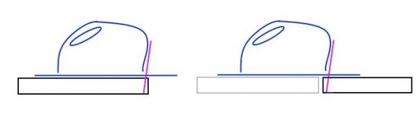

Om ze te verlijmen aan mekaar lijkt het mij noodzakelijk om ervoor te zorgen dat de kanten die mekaar raken en verlijmd zullen worden mooi loodrecht op mekaar aansluiten? Dit is nu nog niet helemaal het geval. Hoe krijg ik deze mooi recht? Ik heb een afkortzaag, decoupeerzaag en invalzaag met geleider tot beschikking.

Precies haaks zagen met de cirkelzaag en geleider. Of beide planken dezelfde kant op zagen, dan is de afwijking dezelfde kant op, dus passen de delen precies.
Let er op dat de bovenkant precies gelijk zit, dan zit een eventueel hoogteverschil aan de onderkant. Een paar deuvels kunnen helpen bij de uitlijning.

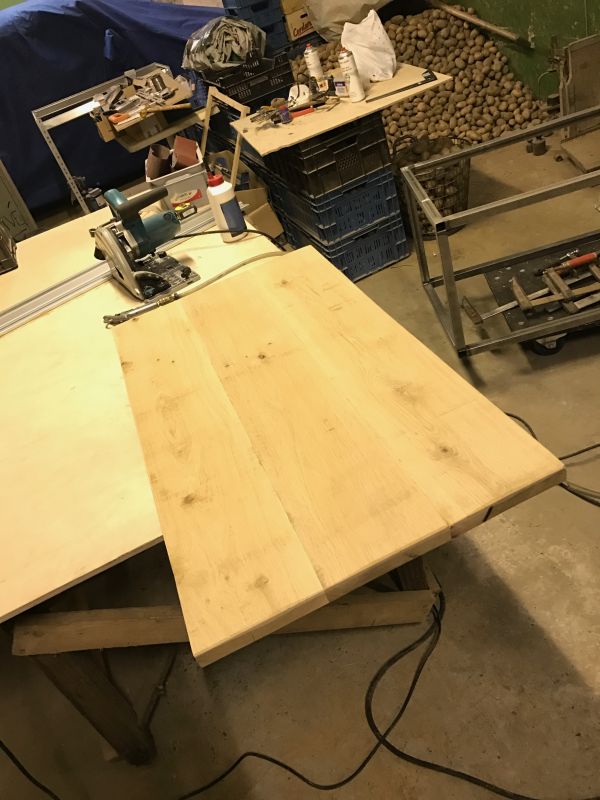

In breedte en lengte gelijk krijgen lijkt me geen probleem om dit zelf te doen, alleen de dikte wordt lastig.
Zo! Uiteindelijk zelf maar wat proberen recht krijgen en bijschuren. Volgende keer maar rechtere planken zoeken :)
Klaar om te vernissen!
