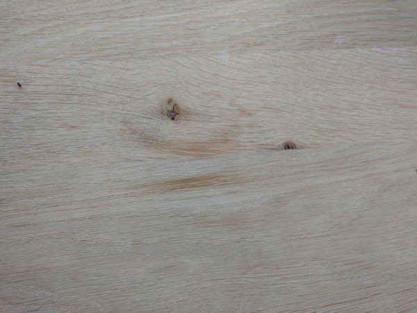

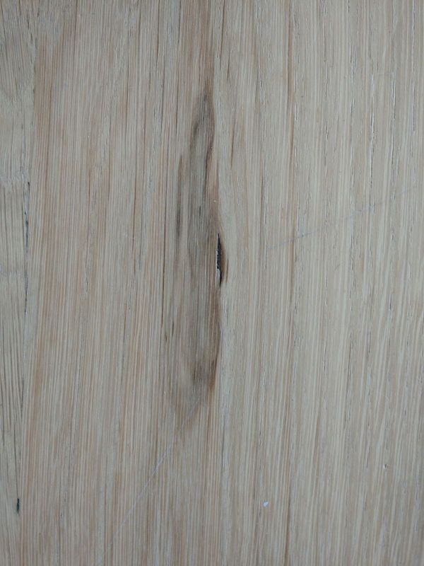

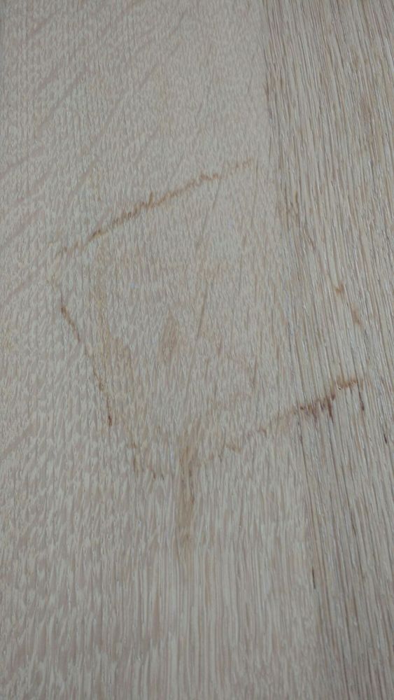

Hierbij de foto's. Foto 2 lijkt mij het meest zorgwekkende. Ik hoop niet dat er een rottende plek is ontstaan onder de laklaag.
De overige 2 plekken lijken mij plekken die wel weg te schuren zijn...
Dat is geen houtrot, in hout kunnen zulke stukken zitten, dat is de natuur die dat doet.
Op de onderste foto is te zien dat er iets op heeft gestaan en een afdruk heeft achtergelaten, misschien dat ontweringswater hier zou kunnen helpen.
Ik zou de tafel goed ontvetten, schuren, het scheurtje opvullen met een mengsel van zaagsel van dezelfde houtsoort met lijm.
Het plekje blijft wel altijd te zien.
Bedankt voor de reactie. Ik ben alleen bang dat het scheurtje slechts het topje van de ijsberg is. Mijn vermoeden is dat het hol is onder het scheurtje.
Ik ben bang dat als ik ga schuren dat is het helemaal openmaak.
Hallo
Prik er even met een stopnaald in op verschillende plekken, (scheur) dan weet u snel hoe slecht het is.
