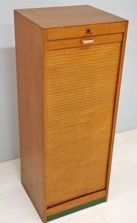

Ik heb een oud eiken rolluikkastje. Het rolluikje bestaat uit latjes, die aan de achterkant aan elkaar bevestigd waren door 2 stroken jute. Maar die zijn helemaal versleten en gescheurd, dus die heb ik weggesloopt. Ik wil er nu nieuwe "banden" achter zetten. Moet dat perse jute zijn? Of kan het ook iets anders? En waarmee moet ik dat lijmen? Wat er op zat, was in water oplosbaar. Wie heeft hier verstand van?/ Alvast bedankt.
Het hoeft geen jute te zijn.
Je kunt het ook doen met katoen of nylon spijkerband voor markiezen bijv.
Dit er gewoon op lijmen of eventueel nieten
Ik zou het dan niet nieten in verband met de kans op splijten van de dunne latjes.
Maar waarmee lijm ik het dan? Ik kan het namelijk niet klemmen. En de lijm mag de tof niet zo hard maken, dat het niet meer meebuigt of breekt.
Je moet de lijm aanbrengen op de eiken latjes en dan het band daarop drukken (eventueel een lat met wat gewicht er op leggen, desnoods met wat keukenpapier er tussen)
Gebruik een contact lijm (google even op de treftwoorden)
