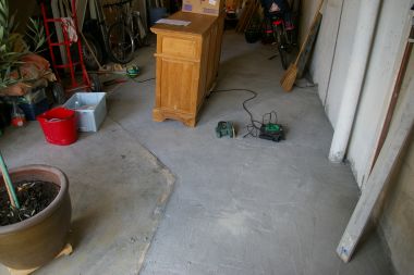

Heb afgelopen vrijdag 16m2 wat 2.5 a 3cm lager was dan de rest opgevuld met cement.
Heb dit met een spatel gedaan en achteraf was ik niet goed genoeg voorbereid.
Resultaat is geen helemaal vlakke vloer. Gedeeltes zijn iets hoger en gedeeltes zijn iets lager dat de rest wat er al lag.
Nu dacht ik een beton schuurmachine te huren en de hogere gedeeltes op de goede hoogte te brengen door te schuren en de iets dieper liggende gedeeltes op te vullen met egaliseer cement.
Is dit een goed werkwijze?
Opvullen tot een egaal niveau. SChuren heb ik geen ervaring mee, maar er is hier weleens gezegd dat dat door een niet-ervaren persoon nogal moeilijk is en tot grotere oneffenheden kan leiden.
Je hebt het opgevuld met cement?
ik mag aannemen dat je het met cement en zand hebt gedaan?
Als het niet op te veel plaatsen te hoog is zou ik ff kappen of eventueel schuren en daarna alles egaliseren.
Ook al ga je met een betonschuurmachine soms te laag egaliseren moet e nu toch
Kant en klaar in de aanhanger laten storten, de vloer wel eerst aangebrand met portland.
Wat bedoel je met kappen? Met een slagbeitel laag verwijderen?
Waarschijnlijk ga ik er laminaat op leggen. Wat is dan de speling qua oneffenheden?
Moeilijk te zeggen, wat putjes is geen probleem. het gaat pas kraken als je over de lengte van 1 laminaatplaank een hoogteverschil in het midden van 1 cm hebt o.i.d.
Met kappen bedoel ik dus met hamer en steenbeitel de te hoge stukken weg kappen.
Indien te veel werk dan schuren.
Je zou ook het geheel kunnen egaliseren naar de hoogste stukken (als dit verder voor je geen problemen geeft)
Dan eventueel werken met die groene plaatjes als er nog verschil zit
Het meeste laminaat heeft een lengte van ca 138 cm, om dan 1cm verschil in het midden te hebben vindt ik wel wat veel (maar ja wie ben ik)
