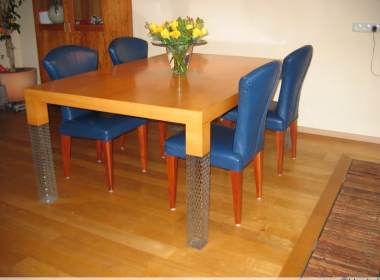

Onze kersen eettafel heeft wat putten en krassen.
Het laten opknappen is vreselijk duur, dus willen we het zelf proberen.
Wie heeft een tip?
Omschrijf eens waar precies en hoe diep de krassen en deuken zijn?
In een laklaag of boenwaswas, door de afwerklagen heen?
Is het hout zichtbaar?
Ik weet het niet
Ik denk geoilied
Alvast bedankt
gr.W.Bosman
Ik denk, van hier gezien (en dat is ver hoor! :cool: ), dat er vernis op staat, geen olie. Misschien ook /of /en/boenwas. Je zou het toch even moeten uitmaken hoor, anders wordt het moeilijk gericht advies te geven.
Als je met terpentine op een propere doek over de tafel wrijft, komt er dan smurrie op de doek? Of gebeurt er helemaal niks?
Let op dat voordat je gaat schuren om de krassen te verwijderen of dit wel een massieve kersen tafel is en geen kersen fineer.(dun laagje kersen hout over een andere hout soort).
Dit is te zien aan de hoeken als een rechte onderbreking door de nerf heen.
Is het een fineer laag dan kun je er heel snel doorheen schuren en das nie lache :cry:
