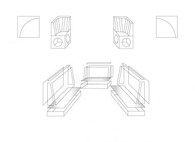

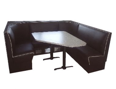

Ik wil graag een eet- zithoek bank maken voor in de keuken.
Zijn er mensen die hier ervaaring mee hebben?
voorbeeld:

De onderbouw maken met multiplex en daar op terplaatste van de ziiting en rugleuning mousse monteren en bekleden

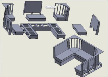

Ok, nu mijn probleem is dat ik het geheel niet in 3D getekend krijg!
Zijn er ergens tekeningen van, op het net vindt ik niks bruikbaar.
Edwarddewit
Ok heb vanmiddag zitten tekenen, zou het hiermee lukken als bouw tekening?
grt :super: ?

Ik had zoiets in mijn gedachte... Het is demontabel en je kan je zitting en rugleuning apart bekleden...
Onderstel kan je panelen bekleden en dan als panelen erop monteren... Rug is met haaklatten te bevestigen op de muur.
