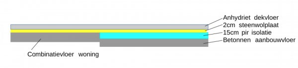

Ik heb een aanbouw laten plaatsen met een gestortte betonnen vloer. De gestorte aanbouwvloer ligt ca 15cm lager dan de combinatievloer van de woning.
In het geheel van woning en aanbouw wil ik een zwevende vloer maken met 2cm steenwol met daarop anhydriet (en vloerverwarming).
Het 15cm hoogte verschil wil ik opvullen met PIRplaten
zie tekening
Moet ik het zo uitvoeren? dus met de steenwol over de PIR platen?
