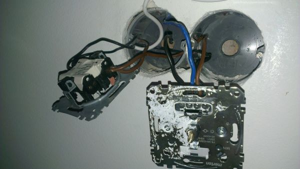

Ik probeer vanuit een stroomaanvoerdraad (bruin links) dubbele aan/uitknop voor lamp en een dimmer (enkel) voor twee lampaansluitingen daarop te realiseren.
Dit lukt met echter niet. Is daarvoor twee stroomaanvoerdraden nodig of kan dat vanuit een worden gerealiseerd, want ik heb er slechts een. Voor een beeld voeg ik een foto toe.
Hartelijk dank voor elke hulp.
Edwin van Oosten
Sxnder
De 'stroomaanvoer' is de bruine draad van links (fase) welke al is doorgelust naar de dimmer. Tot zover geen probleem. Echter hoort blauw (nul) volgens mij niet op de dimmer aangesloten te worden. Dit heeft nu waarschijnlijk kortsluiting veroorzaakt. Mogelijk is hierdoor de zekering gesneuveld. Zou je eventueel nog een close-up foto van de aansluitingen van de dimmer met bijbehorende symbolen kunnen plaatsen?

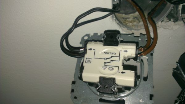

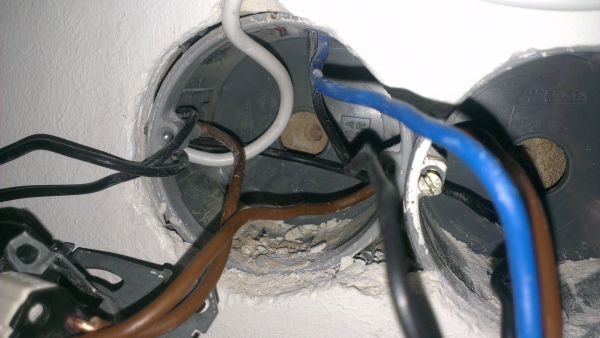

Ik heb een paar dagen geleden een antwoord gegeven, blijkbaar niet hier maar in je persoonlijke mail. Weet niet of dat aangekomen is en of je het dan ook gelezen hebt. Vandaar hier nog even nogmaals. Allereerst de gevraagde detailfoto's
De blauwe draad zit daar inderdaad gewoon voor 'spek en bonen' daar even. Er was overigens geen kortsluiting en is geen zekering gesneuveld.
De blauwe en een zwarte draad lopen naar boven voor een tweede dimmer, maar daarop zit (nog) geen stroom. Die werkt dus niet.
Van links komt dus inderdaad via bruine draad stroomaanvoer en ook afvoer met een zwarte draad. Daar liggen nog twee zwarte draden 'los'.
Het grijze draad is niet van toepassing is nl. voor thermostaat.
Op de detailfoto met de dimmer (nr 813) staan ondersteboven respectievelijk de aansluitingsmeldingen: 'een pijltje met een golfje', een L, nog een L en een X.
Ik hoop dat je met deze extra informatie en foto's een oplossing kan geven. Zou fijn zijn, ik kom er nu niet uit.

Het lijkt me dat op de eerste foto een van de zwarte draden op het contact linksonder hoort, wil je de lampen afzonderlijk kunnen schakelen.
Je hebt volgens mij nog niet verteld, wat er precies niet werkt.
Zorg even dat er geen blanke stukjes draad te zien zijn. Draden dieper insteken en als dat niet kan, een paar millimeters afknippen.

De nul voor de lamp boven kun je niet uit de dimmer halen. Je moet aftakken van een andere blauwe draad die bij dezelfde groep hoort.

De zwarte draad van de nieuwe lamp kun je dan aansluiten op een van de uitgangen van de nieuwe schakelaar. De blauwe nul moet je echter ergens anders vandaan halen, zoals ik eerder al had gezegd.

Waar ık de blauwe draad vandaan moet halen ıs me onduıdelıjk. Het blauwe draad op de afbeeldıng ıs los en nergens op aangesloten (al lıjkt het wellıcht zo aan een kant).

Je moet de enkelvoudige dimmer vervangen door een dubbele.
Waar je de nul vandaan kunt halen, kan ik uit de verte niet zien. Als je uitzoekt waar de bruine draad vandaan komt (meestal uit een zogenaamde centraaldoos in het plafond), dan vind je daar ongetwijfeld een blauwe draad, waarop je kunt aansluiten.
Maar misschien is het toch beter dat je er een vakman bij haalt.
EvOosten
Tom dank je wel voor je hulp. Ik heb de oplossing met dubbele dimmers inmiddels gevonden.
