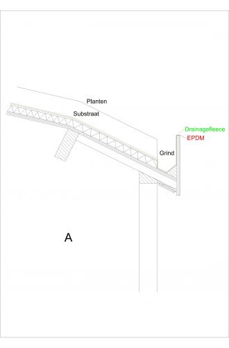

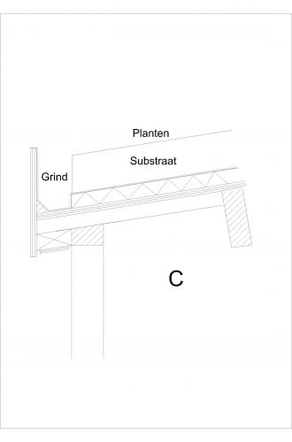

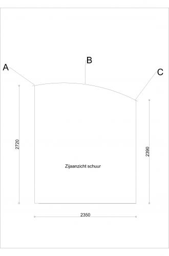

Het gaat om mijn nieuwe halfsteens schuur 2350X3700 waar in een rond, groen dak op wil maken, zie cad tekening voor details --> alle verbeteringen hierin zijn van harte welkom!
Ik wil graag een boei met overstek en daarin de goot met hwa. Het overstek moet het grind kunnen dragen + mezelf aangezien ik wel af en toe het dak op moet voor onderhoud.
De opbouw van het dak is als volgt;
- Balklaag 60x160 h.o.h 310mm (ivm met het extra gewicht van ongeveer 120kg per m2)
- Underlayment 18mm met daarop 40mm isolatie (gebruikte platen waar sowieso een randje van af moet ivm beschadiging). Ik wil ze over de lengte van het dak leggen ipv over de breedte. Dus 7 vlakken van 310mm, bij elk vlak verandert de helling om met 7 vlakken zo de globale ronding te vormen. Het substraat en de ronde boei zal het de echte ronde uitstraling geven
- EPDM dakbedekking
- Drainage fleece (drainage, waterbuffer en beschermlaag)
- Substraat 100mm en grindlaag 100mm breed langs de dakranden
- En natuurlijk de plantjes
De vragen;
- Welke maat raveelbalken moet ik minimaal hebben?
- Muurplaat is nu 60x90, is dat een goede maat?
- Hoe bevestig ik de muurplaat?
- Zit mijn boei zo goed vast of kan de druk van het grind, zeker als ik erop sta, de boel naar buiten drukken?
- Het liefst wil ik op de kopse kant van de boei een aluminium rand, bij de rechte niet zo moeilijk maar hoe kan ik dat het beste doen bij de ronde boog?

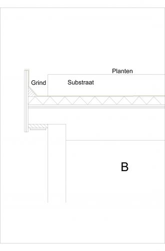

- Kan ik de balkoplegging zo uitvoeren als detail B van de tekening? Moet ik dan nog balkdragers gebruiken?
- Wat leg ik tussen de balk en muur?
- Ik heb op 4 laag boven maaiveld ook ventilatieroosters aangebracht, die moeten ook aan de bovenkant van de schuur want ik wil een goede ventilatie. Moet ik de ruimtes tussen de balken en muren helmaal dichtmaken en alleen aan de onderkant van de boei ventilatieruimte maken voor het houtwerk en onder de boei in de muur weer ventilatieroosters? Of kan ik juist door ventilatieruimte bij de balken open te laten mijn schuur ventileren?
