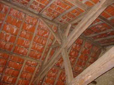

Hallo, ik ben nieuw hier en wil vragen of er iemand me kan vooruit helpen met hetvolgende: ik heb een schuur met een totaal dakopervlakte van 170 meter, die ik wil isoleren en afwerken aan de binnenkant. Op de schuur liggen nu pannen en aan de binnenkant is het een voledige eiken structuur die ik uiteraard zichtbaar wil houden . Het idee was als volgt: eerst 70mm glaswolisolatie tussen de keepers, dan op de keepers PU plaat van 40mm, daarop glasvezeldoek lijmen en dan afwerken met "crepieverf"

ik zal er morgen een foto van maken en ze op het forum proberen te zetten , alvast bedankt

Zoals beloofd hierbij de foto
ik wil inderdaad eerst met glaswol tussen de balken isoleren en dan op de balken een pu plaat bevestigen zodat alleen de grote dwarsbalken zichtbaar blijven

Je zou de balken waar de folliges opliggen kunnen opdikken, daar de isolatie tussen hangen en gebruiken om de afwerking op te bevestigen.
Dit om een vrije luchtstroom onder de pannen te behouden voor de nodige ventilatie.
Is het nodig om dubbele isolatie te plaatsen ?
U kunt weinig rendement halen uit de investering van glaswol en pu platen.

jan, dubbele isolatie is misschien onzin maar ik zou die pu platen terzelfder tijd gebuiken als afwerking (met erop natuurlijk een soort polyesterdoek geplakt en dan geschilderd in een soort dikke verf)
wat vinden jullie van dat idee of is gipsplaat beter (is wel moeilijker te plaatsen natuurlijk)

Alleen al uit oogpunt van brandveiligheid heeft gipsplaat voorkeur boven afwerking met pu platen!
Indien PU platen ingesloten (in een dak of vloer) worden verwerkt is het wat anders, maar als afwerking niet aan te raden. Bij brand veroorzaakt het ook nog eens een allesverstikkende walm.

Duidelijke taal, gipsplaten zijn dus in ieder geval veel brandveiliger en ook makkelijk te sausen e.d. Ik zie ook niet waarom het moeilijker te plaatsen is dan PU-platen.

De reden waarom ik pu platen zou gebruiken zijn : dat gebouw is meer dan 150 jaar oud en bijgevolg zit er (welliswaar minimaal) verschil in de dikte van de keepers en als ik eerst tussen de keepers isoleer en dan met pu platen ga ik toch iets aan isolatie winnen
qua brandveiligheid zie ik niet zoveel problemen omdat buiten het dak er in het hele gebouw geen brandbare materialen aanwezig zijn
bijkomend probleempje: ik doe die renovatie helemaal alleen en gipsplaten meer dan 6 meter hoog brengen zie ik eigenlijk nie zo zitten
