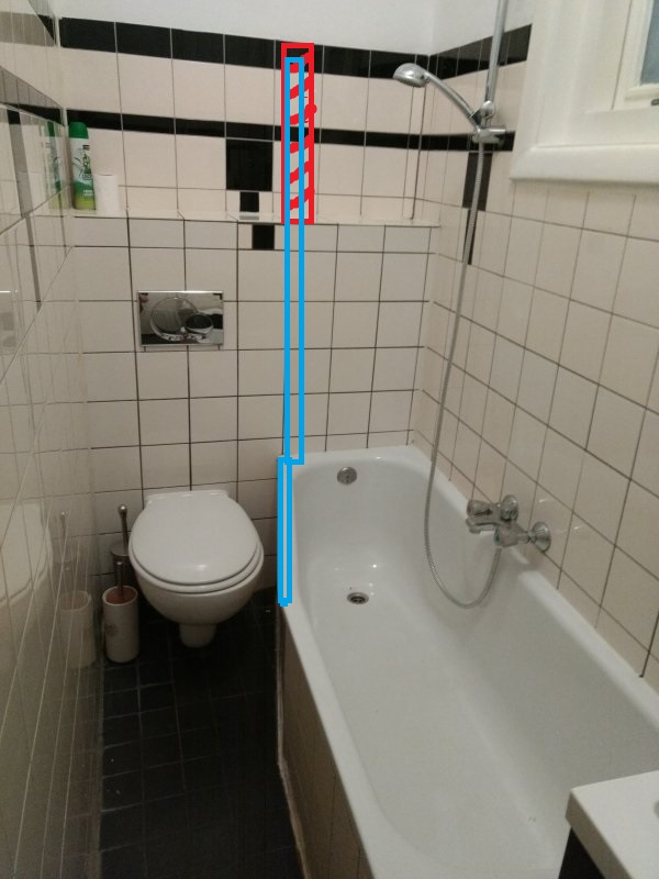

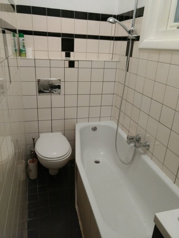

Ik hoop dat iemand hier een goede ingeving heeft. We hebben een huis gekocht met een mega onpraktische badkamer. De wc zit in bad en de douche zit daarboven :). Nu is douchen eigenlijk geen optie omdat dan de hele badkamer nat wordt. Ik wil echt geen douchegordijn, maar een badscherm is een beetje lastig bevestigen, zie foto. Heeft iemand hier een creatieve niet al te dure oplossing voor? Ik hoor het heel graag!

Dat begrijp ik hoor. De keuze gaat op een gegeven moment gemaakt worden (bad naar zolder, alleen een douche en w hier). Maar nu nog even niet :). Dus vraag graag tips voor de situatie nu met een kleine aanpassing.

Simpel en goedkoop: een douchegordijn in de kuip hangen.
Alternatief: alleen op het schuine gedeelte een vaste wand plaatsen.

Een douchewand. Eventueel van trespa oid. Voor glazen bouwstenen op het bad lijkt de rand te smal.
Een beweegbare wand zal door de vorm wel wat prijziger zijn.

Van een plaat multiplex goed in de jachtlak kan je een op maat gemaakte afscheiding maken.
met kit lijm je een u profieltje op de rand van de badkuip , langs de tegelwand en het plafond waar je de plaat in schuift.
Als je met niet al te grote slanke personen er gebruik van moet maken gaat dat misschien net
mijn persoontje zou niet in dat hoekje passen
Boven op het plateau een muurtje maken van gasbeton blokken.
Dit betegelen met ongeveer dezelfde kleur witte tegels van 15x15, of met zwarte tegels.
Zo kun je dan een badscherm plaatsen.

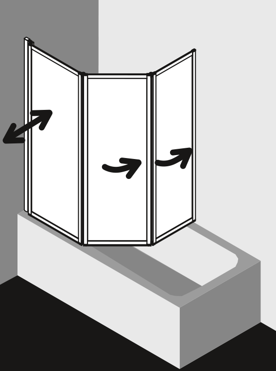

Als je dan een 3 delig badscherm neemt, dan kun je de gehele douchehoek afschermen.
Wel dan even de schuine kant van het bad opmeten, en daar op die lengte het scherm op bestellen.

Bedankt voor de reacties!! Fijn dat jullie meedenken. Dat dat de laatste oplossing het beste is. Kan ik een douchescherm gewoon daarop bevestigen? Is dat niet te zwaar? Had zelf gedacht dat dit de mooiste oplossing is, zie foto. Dan kan lijkt het of het zo hoort en staat er geen los scherm in de ruimte.
