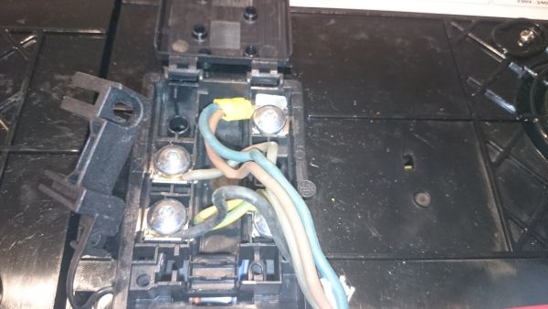

Onlangs is bij een mij een kookgroep geplaatst,
2x fase en 2x nul, dus geen 400V, maar 2x 230V.
Dit is volgens mij prima gedaan, maar toch krijg ik een probleem met de inductie kookplaat (IKEA).
Ik heb het aangesloten op de kookplaat op de manier als het plaatje op de kookplaat (400V, 2 Fase).
De andere aansluiting is (230V, 1 fase) is volgens mij in Nederland niet eens mogelijk en al helemaal niet met 2,5mm2.
Bruin en blauw zijn de Nul geworden aangezien dit zo in de perilex zat.
Grijs en zwart zijn de fase.
Blauw en bruin zijn dan ook aan elkaar gekoppeld in de kookplaat omdat er geen andere optie zit daarnaast is er maar 1 nul aansluiting op de kookplaat aansluiting.
Dan heb ik de spanning gemeten.
Zwart --> bruin/blauw = 0V
Grijs --> bruin/blauw =225V
Grijs --> zwart = 200V (wisselt een beetje, lekstroom)
grijs --> aarde en zwart --> aarde = 225V
Is dit de correcte aansluiting zo nee wat kan hieraan gedaan worden?
