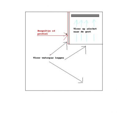

Ik ga een glazen douchecabine van 100 bij 100cm monteren als hoek inloop douche, dus de glazen wanden direct op de vloertegels.
De binnen afmeting van deze douchecabines zijn kleiner dan de 100cm, dus een douchegoot van 100cm kan ik niet gebruiken.
De vloertegels zijn 60x60cm.
Waar is de beste plaats voor de goot en welke lengte kan ik het beste gebruiken, mede gezien de maat van de vloertegels?
Wie helpt mij met adviezen en ideeën?
Bij voorbaat dank.
Gebruik dan een goot van 90 cm lang.
Leg de goot ook een cm of 5 van de muur af.
Waar de vaste wand komt te staan, de vloer goed waterpas leggen, en eventueel een dorpeltje gebruiken die je gelijk legt met de tegel vloer.
Vanaf de deur kun je dan afschot geven naar de goot.

Ik vergat te zeggen dat het een vijf-hoek cabine is.
Bij het gebruik van een goot van 90cm blijven er toch stukjes tegel over.
Op de tekening is de maat van de cabine muur tot buitenkant glas verstelbaar tot 958-968.
Inderdaad is een profiel dan net onder de schuine deur een oplossing?
De tegels binnen in de cabine moet ik dan versnijden en buiten de cabine aanvullen om voor het gezicht een hele tegel te krijgen??
Ik hoor wel.
Als het een vijfhoek cabine is, zou ik onder alle wanden van de cabine een smal hardstenen dorpeltje maken, en deze dan goed waterpas leggen.
Anders kun je de cabine niet goed stellen, want deze worden eigenlijk gemaakt, om op een vijfhoek douchebak te staan.
Binnen in het douche gedeelte kun je dan de vloer naar 1 kant af laten lopen naar de goot.
En het is beter om de goot iets kleiner te nemen dan het douche gedeelte, en er nog een tegeltje aan de zijkant naast te leggen.
Zo kun je de goot beter waterdicht afkitten.

Een stenen dorpel is een optie, maar dan liever een chromen strip van +/- 1cm breed.
Je moet dan wel precies de stelmaat weten van de Get Wet vijfhoek 100/100 douchecabine, het glas moet er dan precies opkomen.

Aan de stelmaat van de cabine heb je niets als je een strip in de vloer wil aanbrengen, want je weet niet hoe breed de deur is.
Dus weet je de lengte van de strip niet ter plaatste van de onderkant van de deur, die je daar in de vloer wilt aanbrengen.
Het gaat om een vijfhoekcabine.
Dat het om een 5 hoek cabine gaat, is wel duidelijk.
Bij een 5 hoek cabine, heeft de deur altijd een vaste maat.
Alleen de 2 zijpanelen, die tegen de muur komen met profielen, kun je verstellen.
En zo wordt de cabine dus iets groter of kleiner.
Dat is dus de stelmaat.
Dus als je de minimale en maximale stelmaat weet, dan lijkt het me toch niet moeilijk om uit te reken waar het profiel moet komen in de vloer.
En anders maak je even de doos open, en meet de deur op.
Dan weet je de maat van de deur ook.
Job38
Dat gaat het dus uiteindelijk worden.
