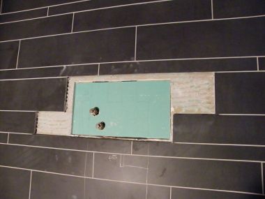

Ik heb in de badkamer enkele tegels die gebarsten zijn. Nu wil ik die er uit halen en vervangen zonder het overige tegelwerk te beschadigen. De ondergrond is gipsblokken en er is gewone tegellijm gebruikt.

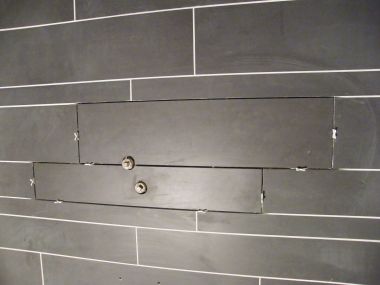

nieuwe tegel plakken met pasta lijm.
een flinke dot in het midden van de tegel (afhankelijk van de grote),en die vlak drukken met de bestaande tegels.
Stukje karton/en of spijker tussen de onderste voeg en een a twee dagen laten drogen.
Dan pas af voegen.

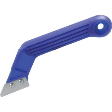

Als de voeg niet al te hard is, lukt het prima met een voegenkrabber:
Als de voeg harder is, is een occilerende machine handiger.

Ter inspiratie:
Inderdaad eerst de voegen goed uitkrabben.
En dan vanuit het midden van de tegel beginnen te hakken.
Verwijder ook even goed de tegellijm, die op de muur zit, en alle eventuele voegresten in de hoekjes.
Daar na geen dot lijm aanbrengen, maar de lijm met een lijmkam aanbrengen.
Zo zit de tegel beter in de lijm.
