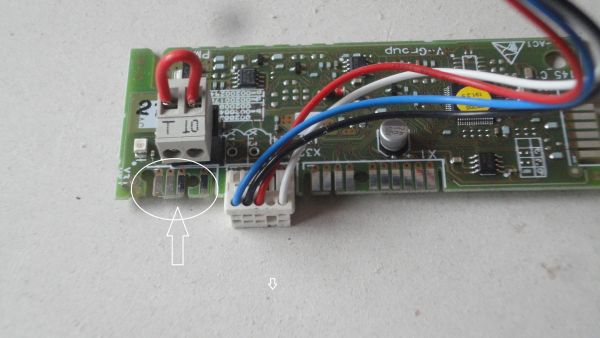

Ik heb een Vaillant Ecotec welke is voorzien van een Actostor waterbuffer. Deze laatste wordt aangesloten op het X31 contact van de Ecotec plus printplaat.
Nu wil ik ook de bijgeleverde Opentherm vr33 module aansluiten. Deze moet echter op hetzelfde X31 contact worden aangesloten.
Als ik het contact van de Actostor losmaak en vervang door de Opentherm module dan krijg ik een foutcode D 091 i.v.m. een communicatiestoornis met de Actostor. Logisch, maar hoe los ik dit op?

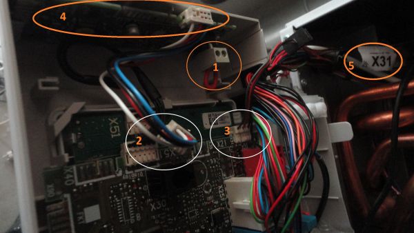

Maak dan eens een paar foto's en plaats die hier van de aansluitzijde van de module en de stekkers bijvoorbeeld
foto 1
cirkel 1 = kroonsteenaansluiting Opentherm KT
cirkel 2 = nog niet verbonden stekker van de module
cirkel 3 = Actostor stekker verbonden met X31 hoofdprintplaatcontact
cirkel 4 = Opentherm VR33 module geplaatst in gleuven.
cirkel 5 = label met contactpunt benaming van de Actostor
Cirkel met pijl = aansluitpunt voor de Actostor op de module.

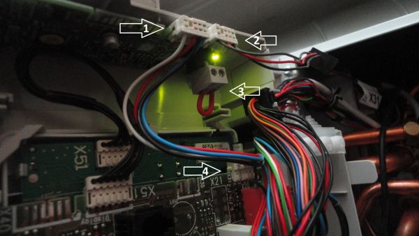

Pijl 1 = Kabelstekker op de module verbonden met X32 contact.
Pijl 2 = Kabelstekker met X31 label van de Actostor verbonden met het modulecontact net boven de OT kroonsteenaansluiting (De brandende led is daarachter te zien)
Pijl 3 = OT kroonsteen aansluiting met rode doorlus verbinding.
Pijl 4 = Module stekker op het X31 contact van de hoofdprintplaats
Het probleem is opgelost. Op de VR33 module zit net boven de KT kroonsteen aansluiting een plaats waar de stekker van de Actostor op kan worden aangesloten. (Zie pijl middelste foto)
Het kabeltje van de module kan dan gewoon op het X31 contact (foto 3 pijl 4) van de hoofdprintplaat. (Daar waar aanvankelijk de, met X31 gelabelde, stekker van de Actostor zat; foto 1 cirkel 3 en 5)
Op de module komt het kabeltje op het X32 contact (foto 3 pijl 1), zoals beschreven in de installatiehandleiding.
Er is nu geen foutcode meet te zien en de module led brandt zonder knipperen, zoals het hoort.
Het kroonsteentje voor de KT is nog doorgelust op de foto. Uiteindelijk gaat deze brug weg en wordt de Opentherm KT er op aangesloten.(foto 3 pijl 3)
