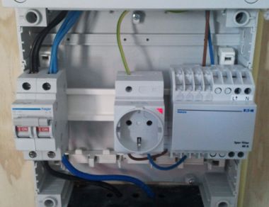

Eaton (Xanura) Sperfilter 40A
Ik ben voornemens om een sperfilter na de hoofschakelaar, voor de 3x ALS te plaatsen
Vanuit de kwh meter komt (ik gok) 10mm^2 flexibel naar de hoofdschakelaar. Het is in ieder geval dikker dan 6mm^2. Van de hoofdschakelaar gaat 2x 6mm^2 naar twee ALS's en op 1 ALS wordt doorgelust met 6mm^2 naar een volgende ALS.
Zowel de hoofdschakelaar als het sperfilter zijn geschikt voor 40A. De schroefcontacten in het sperfilter zijn te smal om twee maal 6mm^2 in te steken. Wat gaat nu de mooiste oplossing worden ?
Met 10mm^2 van de hoofdschakelaar naar het sperfilter, met 10mm^2 van sperfilter naar twee aansluitblokken en vanaf daar met 6mm^2 naar de ALS's ?
Of met 6mm^2 van de hoofdschakdelaar naar het sperfilter, 6mm^2 van sperfilter naar 1 ALS en op de ALS doorlussen naar de 2e en 3e ?
Waarom maak je geen gebruik van twinbussen, hierin kun je twee stuks soepel vd 6qmm kwijt.
Deze bus past wel in het aansluitcontact van je componenten
De kleur van de bus is geel, ik kon alleen geen gele uitvoering vinden.
Is beter dan het toepassen van blanke aansluit-rails.
Oh! dat ziet er goed uit. Bedankt :!:
Zal ik ook meteen de twee keer 6mm^2 in 1 ALS vervangen door een twinbus, of de rest zo laten ?

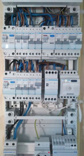

Geacht Forum,
Ik deel de fraaiheid van het werken met twinbus, zeer aanbevolen.
Maaarre, buiten het idee dat een wonderlijk genoeg bevoegde, maar overijverige slotjeshanger waarschijnlijk onvoldoende kennis beschikt om de ‘rook gevoeligheid’ van deze techniek per definitie te kunnen doorgronden, is deze draad al een apart verhaal.
We zien hier dankzij de afgenomen kap, een kast die afgaand op een driefase aansluiting voorbereid is.
Buiten de hoofdschakelaar die ik links onder meen te zien, is die alleen voor een monofasige aansluiting bedoeld, vandaar dat de voornoemde splitsing zeker geen evenwichtige is wegens het gebrek aan een meerfasige aansluiting.
Als je even goed de specs van Eaton zelf na leest, dan dient onder elke aardlek i.q. fase een sperautomaat te komen.
Derhalve is het thans optredende kabeldikte probleem niet anders dan het wat ongelukkig uitsplitsen van een systeem. Waarmee maar is bewezen is dat het voorkomt!
Enne, met een voorschotje op de toekomst, deze groepen kast is per definitie niet geschikt om deze zonder tussenkomst van een externe deskundige door de netbeheerder op 3 fases aangesloten te kunnen worden.
Nico

Bij het vervangen van de groepenkast heb ik alleen alles achter de hoofdschakelaar nieuw aangesloten. Ik twijfel even of ook voor de hoofdschakelaar zelf wil gaan klussen.
De kast is opgeleverd met 3 ALS's omdat ik wat meer groepen nodig had, niet met de planning om uit te breiden naar 3 fasen.
Extra groepen voor wasdroger, oven, vaatwasser, garage, buitenverlichting, kantoor-aan-huis en een groep voor in de meterkast. Opgeteld bij de standaard 5 groepen kwam ik op 12, maar wel op 1 fase.
Mocht er wel ooit naar 3 fase overgestapt moeten worden dan is het m.i. voldoende om de 2p hoofdschakelaar te vervangen door een 4p en iedere ALS een eigen fase te geven.
Maar dan heb ik ook 3 sperfilters nodig en weer een grotere kast. Geen zin in :lol:

Vanmiddag de massieve bedrading tussen de hoofdschakelaar en de ALS's vervangen door flexibel met de gele twinbussen.
Ook meteen de voedende kabel (na de kwh meter) voorzien van 10qmm bussen :cool:
De 6qmm bedrading heeft ook overal bussen, maar zonder isolatie, dus op de foto niet te zien.
Het zit goed vast, maar echt mooi gaan de bussen niet in het sperfilter.
Zal ik het zo laten of toch een andere oplossing zoeken ?
