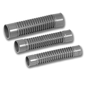

Je kunt er een flexibele bocht tussen zetten.
Dan wel het soort, dat hier op deze site al meerdere malen aangegeven staat.
Of je verhit de bestaande buis met een verfföhn, en geeft de buis een klein knikje, zodat de goot goed waterpas ligt.

Zo een flexibele verbinding, mag je wel in storten in de afwerk vloer.
Die zijn in verschillende maten verkrijgbaar.
Als het goed is nu ook bij de DHZ winkels.
Ohhh dat maakt het een stuk eenvoudiger. Ik had deze ophet forum gezien maar met een opmerking erbij niet instorten.
Is bij mij alleen in de dekvloer inderdaad dus dan ga ik voor deze optie en hoef ik alleen iets in te korten 😃
