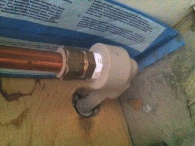

Hallo allemaal ,
Dit is mijn eerste grote klus en ik heb het gevoel dat ik meteen pech heb :roll:
In ons relatief nieuwe huis is gebruik gemaakt van Dyka 20mm en 16mm pijp (buitenmaten) Dit spul is zelfs volgens de fabrikant Dyka al 20 jaar niet meer gangbaar ?! Het probleem is dat ik er wel mee moet werken en een verloop zoek naar koper. Via google en PPR kom ik nergens.. de lokale warmteservice en dyka winkel(!) hebben niets.
Heeft er iemand een tip waar ik dit spul kan kopen? Het liefst sloeg ik alles eruit.. maar het ligt helaas in het beton.

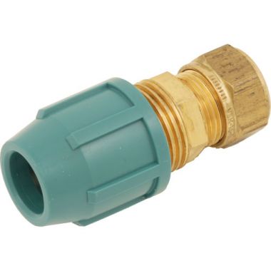

Dit is een voorbeeld van een koppeling die ik goed kan gebruiken:

De buurman heeft gewoon schroefdraad getapt op de PPR buis, spul is dik zat. Dat ga ik dus ook doen...

Ik zet hier nu een snelkoppeling neer eigenlijk is het reclame maar dit is in het buitenland.

Buitenmaat is toch 16mm? Dan past dat er gewoon in. Het is een knelkoppeling ook aan de tyleen kant.
Je had gelijk. Vandaag een 1/2" x 16 getest en dat lijkt waterdicht. Gebruik je nog lijm? Nu nog op zoek naar 1/2 x 20 zodat ik zoveel mogelijk van di ppr troep kan vervangen.
Nee, ik heb de types met een messing knel ring en die gaan vast genoeg. Heb je er één met een kunststof knelring dan zou ik extra beugelen.
