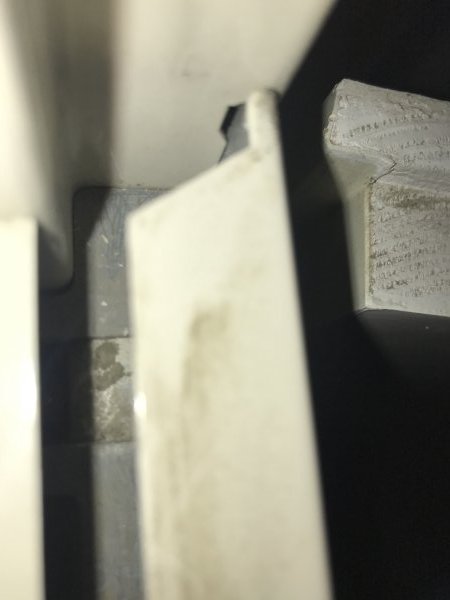

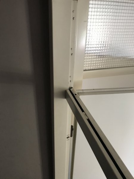

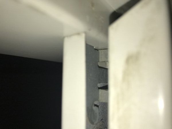

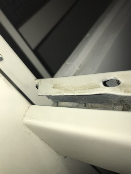

Ik heb een metalen binnenkozijn met draadglas bovenraam. Draadglas heb ik er al uit, maar nu wil ik het dwarsbalkje eruit halen. Wie weet hoe dat moet? ZIe afbeeldingen voor hoe het er binnen uitziet.
De metalen haak in het tussenkalf kun je naar binnen tikken (met een aanslaghaak, of een klos met een haak). Tegelijkertijd til je het tussenkalf omhoog zodat er ruimte ontstaat.
