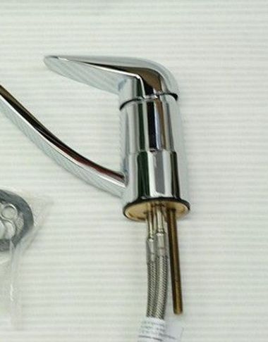

Wie kan ons a.u.b. snel antwoord geven op de volgende vraag:
De Duitse kranen (ook die van Gr.he) hebben een andere aansluiting voor op de waterleidingen dan bij ons. Zij noemen het geloof ik een "Pressfitting". Lijkt ons een ander soort knelkoppeling die als een soort verlenging onder in de kraan zit..
Kan deze aansluiting wel gebruikt worden? En wat moet ik extra doen/kopen? Ik heb een plaatje van zo'n Duitse kraan aansluiting voor de beeldvorming als u hem niet kent.
Mis het onderste deel van het belangrijkste (die aansluitslang) .
Die slangen woden hier ook gebruikt-maar het belangrijkste blijft het einde :P
Ik dacht er aan om die (zeg maar) stift uit de kraanvoet te draaien, heb ik dan niet hetzelfde over zoals wij in NL gebruiken?
Die stift kennen wij hier ook - je moet hem toch ërgens"mee vast klemmen-samen met het bijgeleverd plaatje met die gaten
(Ben blij met je hulp :wink: )
Dus, die stiften (voor warm/koud ingang) die onder in de kraan gaan, kunnen er uitgedraaid worden denk je? Als dat gewoon kan, kan ik de flex slang met (mannetje) die bij onze aanrecht gebruikt worden er gewoon indraaien. Of, begrijp ik je niet goed?

Zo heb nog een beetje meer info (plaatjes) gevonden. Ik zie o.a. daarop dat de aansluiting op de leiding 3/8 is.
Plaatje:plaatje staat offline
Kunt u daar iets mee of daarover zeggen?
Ja,als die wartels 3/8 zijn dan neemt u een puntstuk 3/8 x 12mm
of 3/8 x 15mm
ligt eraan of uw toevoer leiding 15 of 12 is- u hebt dus de keuze
Jij bedoeld op het einde van de slang een blinkend glad uiteinde van ca 4cm. Dit is 10mm. Wij hebben daar in Nederland knelkoppelingen voor. Je gaat dan van 10mm aansluitbuisje naar 12mm koper weterleiding.
Te koop bij elke bouwmarkt.

De aansluitingen van die kranen zijn in nederland en duitsland hetzelfde.
Alleen heb je 2 soorten.
Of eigenlijk 4 soorten.
Maar de aansluiting voor op de waterleiding, is altijd met een buisje van 10 mm, waar je dan een knelkoppeling van 10 mm moet gebruiken.
Of te wel zit er een 3/8 wartel op, met een pakking er tussen.
Het gedeelte van de slangen dat in de kraan zit, daar heb je ook 2 verschillende uitvoeringen in.
1 met schroefdraad, deze kun je zo onder in de kraan schroeven.
Maar hier heb je ook weer verschillende schroefdraad in.
De andere sluiting, is een soort klem sluiting met klik systeem.
Daar duw je het slangetje zo onder in de kraan, en die klikt dan vast.
Het verwijderen van dit soort slangen, kan alleen met speciaal gereedschap.

Zo, de kraan is geplaatst. :D
De kraan flex-slangen hebben aan de onderkant inderdaad een pijpje van diameter 10mm. Hierop heb ik een verloop koppeling geplaatst (10-12mm). Past allemaal gewoon en in 1x goed.
